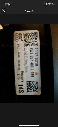

Danke scotty, viele wissen auch nicht ob die El. Anklappbar sind wenn die was verkaufen. Die Abkürzungen auf dem Spiegelfuß, kann man dadurch sehen was die alles können oder nicht?
Wie auf dem Bild hier zu sehen.
.jpg
8W8 ist Sportback auf jedenfall

Ich hatte mich geirrt, Scotty hatte es hier ganz richtig geschrieben.
Coupé und Cabrio ist gleich, das sind die "8W6" Spiegel
Sportback ist anders, das sind die "8W8" Spiegel
Der oben genannte Spiegel 8W8 857 409J (aktuell F) kann anklappen und ist mit Memoryfunktion sowie für automatisch abblendbare Gläser ausgestattet.

Super also muss ich nur gucken das die mit 8w8 anfangen.
