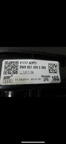

Hallo an die Experten,
Passen die A4 Außenspiegel samt Motor und Gehäuse auch auf einen A5 Sportback?

8w8 wirst du Ggf als lhd und rhd bekommen. Daher aufpassen

an Hand der Teilenummer !

Rechtslenker Spiegel links sind:
8W8857409P, 409Q, 409R
Rechtslenker Spiegel rechts sind:
8W8857410K, 410L, 410M, 410N, 410P

nochmal eine Allgemeine frage, woher sieht man das Die Elektrisch Einklappbar, Side Assist und Automatisch Abblendbar Funktion hat?
Der Spiegel "E" ist elektrisch anklappbar und verstellbar. Für ohne Kamerasystem/Umfeldsensorik und mit Rückfahrkamerasystem. Von automatisch abblendbar ist nicht die Rede.
Der "F" wäre mit Memory und automatisch abblendbar.

an einer anderen Teilenummer und der Kamera unten im fuss
Es gibt eigentlich nur die Spiegel "E" und "F", die elektrisch anklappbar sind.
Wenn der TE die entsprechende PR Nummer "KA2" für Rückfahrkamerasystem hat müsste es passen.

Ich habe beim freundlichen gefragt und die meinen das die Kürzel entscheiden würden(LLL,ELAB, usw). Wenn ich im Netz schaue gibt es auch Spiegel mit der Endung A die Elekt. Anklappbar sind. Es gibt sogar einen Youtuber der umbauten vornimmt, der sogar A5 Spiegel auf einem A4 Montiert. Wer kann mir hier weiterhelfen?
