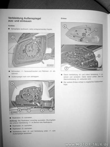

Hallo an alle,
Ich werde in einer Woche stolzer Besitzer einer C-Klasse Limo sein.
Da mir Spiegelkappen aus echtem Carbon zu teuer sind, wollte ich diese gerne mit Carbonfolie bekleben.
Weiß jemand, wie man diese Spiegelkappen ohne Beschädigungen lösen kann?
Vielen Dank im Voraus!
