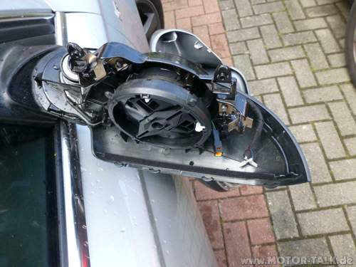

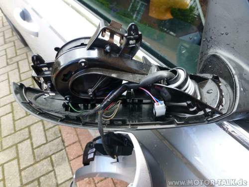

Wollt gestern meine kappen tauschen. Hatte den guide von combat zur Hand Aber bin leider kläglich gescheitert. Wie soll man bitte alle 4nasen und die 2unteren klipser gleichzeitig drücken um das unterteilt zu entfernen ? Hat wer nen rat? Bei meinem alten a4 war das so einfach 🙁
Mich hat das mit den 2 Torxschrauben irretiert. Die braucht man aber zur Demontage gar nicht entfernen, sondern erst später. Entscheidend sind die beiden oberen Klemmnasen der Kappe selbst und wenigstens die beiden äußeren unteren Klemmnasen, der Rest ist sanfte Gewalt ...
