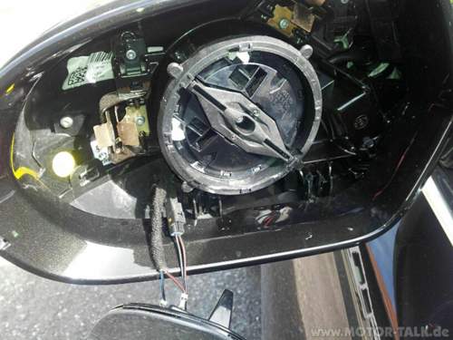

Bekomme meinen BiTu zwar erst Mitte/Ende August, wollte mich aber jetzt schon schlau machen wie die Spiegelkappen abzubekommen sind. Möchte diese gleich beschichten bzw. folieren lassen. Muss innen die Verkleidung ab oder geht das rein von außen? Hoffe es jedenfalls....
Vielleicht hat ja jemand eine Anleitung dazu.
Bin über Antworten dankbar,
mfG Hannes

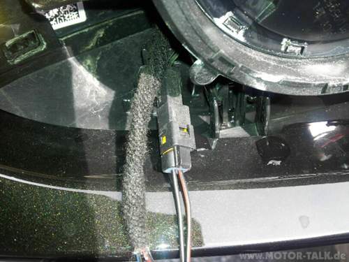

das Wasser steht in den Spiegeln und tropf nach der Fzg Wäsche langsam raus. Macht unschöne Flecken..
Das hab ich jetzt behoben. Die Spiegel haben zwar ne Ablaufbohrung ab Werk aber seht euch die mal an und dann wundert euch über die Intelligenz der Audi Ingenieure...

Hallo combatmiles,
gut, dass Du Dir Gedanken über die Verbesserung des 4G machst. Ich kenne das Problem des austropfenden Waschwassers vom EOS. Ich möchte jedoch mit meiner Kritik nicht hinterm Berg halten. Die von Dir gebohrten Löcher (besonders Bild 5) sehen echt grottig aus. Entgraten und eventuell Nachlackieren hätte Deinen Spiegeln gut getan!
MfG Tinchen
P.S. Vielleicht hätte ein Dremel da gute Dienste geleistet.
P.P.S. Ja ich weiß, wer noch keinen 4G hat, kann gut klugscheißen. AAABER der neue Dicke kommt unaufhaltsam.😁😁
Original geschrieben von combatmiles
meine sind auch noch im Rückstand.Die Grundträger hab ich angebohrt, jetzt läuft es sauber ab das Wasser... 😁 😁
@tinchen:
die Abdeckung unten ist schwarzer Kunststoff, die ist nicht lackiert.
Zum Entgraten geb ich dir vorerst Recht, da ich aber nur die grundsätzliche Funktion testen wollte reicht das erst mal. Klar ist die "ab Werk-Bohrung" die weiter aussen sitzt (völlig unnütz dort) schöner, aber darum auch mein Hinweis auf den Preis der Abdeckung und ich werd da beim Umbau auf die S-Kappen nochmal "Dremel" anlegen.
Im ausgebauten Zustand ist das nämlich ein Kinderspiel. Eventuell werde ich auch statt der Bohrung einen länglichen Schlitz setzen....
