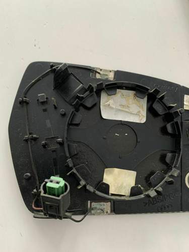

@Quattro290 schrieb am 23. Oktober 2021 um 19:32:54 Uhr:
Noch ne Frage, innen am Glas war noch ein Kabel mit Stecker festgeklipst aber ohne Funktion.
Ist das der nicht vorhandene Side Assist?

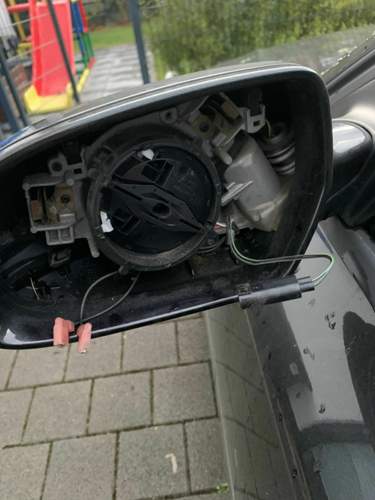

Ich habe mir gestern die gleiche Frage gestellt. Habe auch auf der Fahrerseite ein Ridex-Ersatzglas eingebaut, und war überrascht neben den Heizanschlüssen dieses zusätzliche Kabel rechts vorzufinden. Habe ich jetzt mangels Anschluss am neuen Glas nicht angeschlossen, am alten Glas sieht man vom Verbindungsstecker ausgehend 2 Kabel rundherum verlaufen. Wozu sind die gedacht? Side-Assist habe ich nicht verbaut.
Rechts das nun lose Kabel
Altes Spiegelglas mit Kabeln
das ist der Stecker für die abblendbaren aussenspiegel
liegt immer wenn man elektrisch Anklappbare spiegel hat
