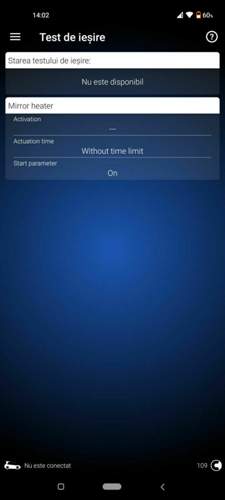

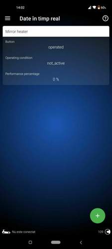

Hallo Leute
Ich brauche eure Hilfe beim Nachrüsten der Seitenspiegelheizung. Wenn Sie sich fragen, warum mein Text nicht richtig ist, liegt daran, dass er mit Google Translate übersetzt wurde.
Ich habe vor ein paar Tagen meine Seitenspiegel kaputt gemacht und beim Wechsel (und Bestellen) gesehen, dass ich den beheizten Seitenspiegel bereits hatte. (Sie können nur beheizt kaufen, es gibt keine ohne Heizelemente)
Also ich habe online gelesen, dass ich den Türknauf mit der Heizfunktion um 6 Uhr benötige und einfach die 2 Module, Kanal 42 und 52 codieren und in vcds "Spiegelheizung eingebaut" checken. Ich habe das gemacht, aber wenn ich es aktiviere, funktioniert es nicht. Ich probiere sogar die Testfunktion in OBD11 und es funktioniert ohne Fehler, aber der Test dauert 6 Sekunden und geht dann aus.
Auf dem "Live-Daten"-Bildschirm wird bei eingeschalteter Heizung wie im Bild angezeigt, aber der "Operating condition" bleibt "nicht_aktiv" und "Performance percentage" geht für eine Sekunde auf 100% und dann zurück auf 0%
Habe ich die ganze Bedingung gemacht? Habe ich etwas verpasst?
Ich hoffe ihr könnt helfen und dankeschon
Screenshot-2021-07-22-14-02-13-847-com-voltasit-obdeleven
Screenshot-2021-07-22-14-02-03-300-com-voltasit-obdeleven
Hallo Leute
kann es sein, dass hier in Deutschland über 20° sind?
Der wert ist überall gleich
@Scotty18 schrieb am 23. Juli 2021 um 20:01:25 Uhr:
ich meinte "weil es hier in deutschland heiß ist" warum geht das nicht
oder es hat nichts mit der Außentemperatur zu tun
