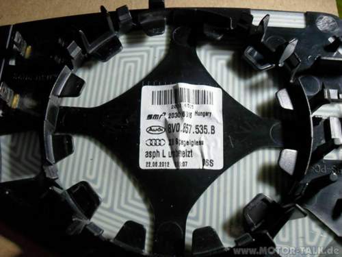

Ich habe ab Werk auch keine Spiegelheizung in meinem A3. Ich war auch bis vor kurzen der Meinung das die Spiegel ab Werk beheizbar sind da sie ja auch verkabelt sind. Dem ist aber nicht so, beide Seiten sind zwar verkabelt aber die Spiegelgläser sind nicht beheizbar. Auf der Rückseite meiner alten Spiegelgläser steht unter der Teilenummer nämlich nicht beheizbar drauf. Habe auch mal die Spannung an den beiden Kabeln gemessen, sobald die Zündung eingeschaltet wird liegen dort ca. 5V an. In dem Handbuch vom A3 steht auch drin das die Spiegelheizung Temperatur und Geschwindigkeitsabhängig funktioniert. Mittlerweile habe ich mir zwei neue beheizbare Spiegelgläser beim freundlichen gekauft und diese verbaut. Ich bin nun Zeitweise der Meinung das die Spiegelheizung sogar funktioniert, leider war es in den letzten Tagen bei uns nicht so kalt sonst könnte ich evtl. schon mehr dazu sagen. Werde aber auch in den nächsten Tagen zusätzlich noch den Spiegelverstellschalter tauschen, dann werde ich ja sehen ob es dann wirklich klappt oder ob dann noch die Codierung fehlt.

Also die neuen Spiegelgäser sind an den Kabeln angeschlossen und beide haben diese Heizschlangen.
Meiner Meinung nach funktioniert nun die Spiegelheizung, hatte morgens schon zweimal durch Nachtfrost die Spiegel leicht mit Eis bedeckt welches auf der Fahrt zur Arbeit (30 Km) dann verschwand. Der Spiegelverstellschalter stand dabei immer auf Mittelstellung. Zur Zeit ist es leider zu warm bei uns so das ich keine weiteren Erfahrungen machen konnte.
Was die alten vom Werk aus verbauten Spiegelgläser angeht dazu kann ich nur sagen das sie sich von den neuen fast garnicht unterscheiden. Was mir allerdings aufgefallen ist, ist das die Anschlußstecker bei den neuen so aussehen als wenn sie angelötet wurden und bei den alten sieht es eher so aus als wenn sie nur angeklebt wurden.
Habe mal 2 Fotos mit hoch geladen wo Du die Rückseiten der alten Spiegelgläser sehen kannst.
Sdc10645
Sdc10642
Danke für die schnelle und informative Antwort ! :)
Ja dann wird das wohl so stimmen, allerdings versteh ich dann den Sinn der Anschlüsse und der "heizwendelartigen Folie" nicht.
Kenne es seitens VW bis jetzt zwar nur so, dass Kabel die nicht benötigt werden, aus Spargründen nicht verlegt werden (also extra Kabelbaum).
Aber anscheinend für Audi günstiger irgendwo nur eine Drahtbrücke zu kappen für Version ohne Spiegelheizung anstatt ein komplett anderes Spiegelglas ohne Drähte und eines anderen Kabelbaumes.
Vielleicht ist ja die Version ohne Spiegelheizung sehr selten und daher eben Kostaufwandsmäsig größer wenn hier extra etwas für dies gemacht wird.
auf den fotos sieht es trotzdem nach speigelheizung aus.codieren und einfach testen.das merkt man ja in paar secunden ob es geht.
