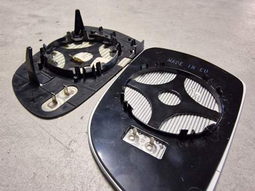

Da sich mit Mj. 2010 die Form der Aussenspiegel geändert hat würde mich interessieren ob sich auch die Spiegelgläser geändert haben.
Wenn ja gibt es bei den Teilenummern eine Möglichkeit der Unterscheidung.
Vielen Dank für eure Hilfe.
8T0 857 535 E wurde ersetzt durch 4F0 857 535 AF, "Spiegelglas (asphaerisch-weitwinkel) mit Trägerplatte".
Beide Nummern verweisen in ETKA auf die 2008er/2009er Modelle.
2010er Spiegelgläser (links) fangen mit Ausnahme von
8K0 857 535 D (plan)
8K0 857 535 F (asphaerisch-weitwinkel)
8K0 857 535 E (konvex)
8K0 857 535 G (konvex) ???
mit Teilenummern 8F0 857 535 ... an.

Das sind dann die "kleinen" Spiegel seit 06/2009, Vergleichsnummer 8K0857536F (konvex):
https://www.ebay.de/itm/183696956960
So mir hat jemand tatsächlich die Spiegelabdeckung geklaut. Neue Abdeckung ist bestellt, frage nach dem Glas bleibt.
Rechts Asphärisch, großes sichtfeld (6TS), beheizbar und einstellbar.
EZ Ende 2012. 177PS Diesel Avant,
Passt das Glas ?
https://www.ebay.de/itm/402268141891
Ja das passt!
Wenn man nicht mehr die Dumbo Ohren hat, sondern schon die anderen, moderneren Spiegel ab Modelljahr 2010 hat, dann kann man auch die vom Facelift Modell nehmen. Sind komplett gleich.

mein Außenspiegeglasl auf der linken Seite ist defekt.
Das Glas ist beheizt und abblendbar.
Nun stellt sich mir die Frage wo der unterschied bei den Teilenummern des Spiegelglases ist.
Bei mir ist folgende Teilenummer verbaut
8F0 857 535 H
Im Netz findet man auch die Teilenummer
81A 857 535 H
Passt dann beides oder nur die Nummer die verbaut war ?
Danke
[Von Motor-Talk aus dem Thema 'Außenspiegel a4 B8 Facelift Bj. 2012' überführt.]
81A ist ein völlig anderes Spiegelglas. Guck dir das mal an. Das passt gar nicht in den A4B8
Weil es vom Q2 bzw. Q3 ist.
