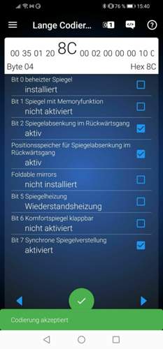

ich habe, wenn man es so bezeichnen mag, das "große Spiegelpaket", also automatisch anklappbare, beheizbare Spiegel und innen sowie auch links blendet ab. Nun dachte ich eigentlich auch, dass die Bordsteinautomatik da mit kommt - aber den Menüpukt gibt es bei mir nicht. Ist das nicht vorgesehen?
Habe gelesene, dass wenn man es nachträglich freischaltet, dass der Spiegel nach dem Rückwärtsfahren nicht mehr zuverlässig seine letzte Position findet. Habt ihr damit Erfahrungen?
Spiegelhebel auf R habe ich schon ohne Erfolg versucht.

Also ich hab das heute mal codiert... Es ist so dass der Spiegel JEDESMAL ein ganz kleines Stück weiter nach oben fährt. D.h. Man muss es nach jedem 5 mal wieder neu einstellen, weil der Spiegel sonst zu weit nach oben zeigt.

STG 09 (Anpassung):
  • Spiegelverstellung – Spiegelabsenkung bei Rückwärtsfahrt
  • Spiegelverstellung – Menüsteuerung Spiegelabsenkung
STG 42 & 52 (Lange Codierung):
  • mirror_lowering_with_rear_gear
  • memory_mirror (?)
  • position_memory_with rear_gear (?)

Ja genau wie in der Anleitung und dem Video...
Beim Zurückfahren fährt der spiegel einfach jedes mal etwas weiter nach oben... ca. 0,5cm.

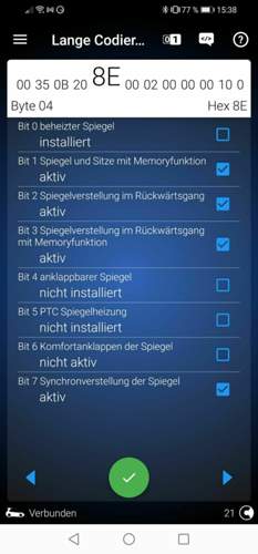

In den Videos wird im Türsteuergerät das Bit 1 nicht gesetzt, deswegen hab ich das auch nicht... "Spiegel mit Memory Funktion" hmm...

Den ersten Fehler bei mir habe ich schon gefunden, war wohl schon spät: man sollte die Bits auch im richtigen Byte setzen.... das erste Byte ist natürlich 00, also ist Byte 04 das fünfte in der Reihe, nicht das vierte (und ja, sicherheitshalber steht auch "Byte 04" gut sichtbar auf dem Bildschirm)....
Ich denke ich bin dann mal raus....
Alles codiert wie beschrieben, Spiegel fährt runter - aber kommt nicht wieder hoch. Dann kann ich ihn bei Bedarf auch gleich von Hand runterstellen, so nutzt das nichts.
Da wird wohl die ursprüngliche Spiegelposition nicht im Steuergerät gespeichert (siehe hier). Verbaut ist 5Q0959592 (Beifahrer) und 5Q0959593 (Fahrerseite); können die das grundsätzlich und müssen nur per zusätzlicher Codierung "überredet" werden oder läßt sich das irgendwie nachrüsten oder brauche ich komplett neue Steuergeräte?
Die Steuergeräte können das anscheinend prinzipiell. Bei mir sind die gleichen verbaut und bei mir funktioniert es. Habe allerdings auch Memory Sitze.
Memory-Sitze habe ich nicht.
Muss ich die evtl auch noch codieren (passenger_seat_memory -> installed)?

Versuche es. Aber ich denke dann wirst du einen Fehler bezüglich nicht möglicher Kommunikation mit dem Stg. 36 bekommen.
