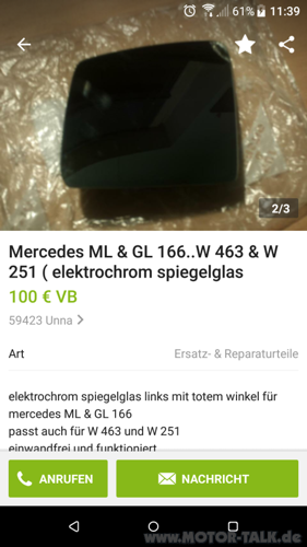

Würden die Spiegel von einer g Klasse denn passen?
W166/W463
Nein.
1. Winkel des Dreiecks der Türe ist anders
2. Door-Sam ist anders
@kkkorbi schrieb am 25. November 2018 um 08:40:47 Uhr:
Nein.
Kannst mir das dann erklären?
Screenshot-20181125-113907
Was genau soll ich Dir genau erklären?
Das ist das Ersatz-Spiegelglas für Spiegel mit Totwinkelanzeige
Überschrift lesen passend für w251 w166 und w463
