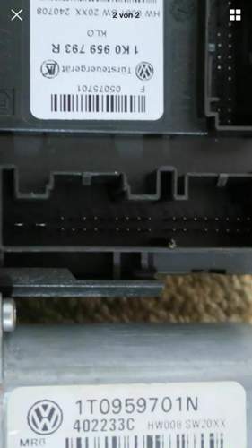

@Chrisr14 Hi, also mein Türsteuergerät hat die Nummer 1T0 959 701 E.
Okay?
Das ist kein Gen3 Steuergerät, sondern noch das alte. Habe ich noch nicht getestet.
Ich habe ein G gefunden: https://www.ebay-kleinanzeigen.de/.../615832495-223-18254
Wäre das was?

@Flip2910 Du bräuchtest das 1T0959701AA mit SW2000 oder höher. Ob das mit deinem Fahrzeug kompatibel ist, müsstest du aber noch abklären. Beim Golf und A3 wurde im MJ2007 die Pinbelegung geändert.
Hi, habe in meinem Touran MJ 2009 die Teilenummer 1T0 959 701 N verbaut, geht es damit?
1T0 959 701 N geht
Also könnte ich das 1T0 959 701 N auch bei mir einbauen? Also statt dem AA?
Hätte da ein 1T0 959 701 N bei eBay gefunden:
Wenn die Pinbelegung passt, ja.
