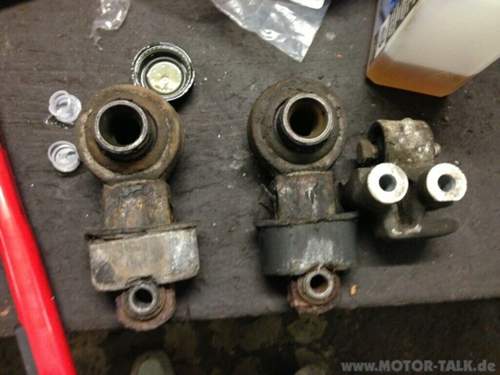

Ich wollte am Wochenende meine Hinterachsbuchsen erneuern, und habe mir gleich das Original Volvo Spezialwerkzeug mitbestellt... wer denkt damit kann man ganz entspannt arbeiten? ein fataler Fehler!
(ein ehemaliger Kollege und Meister bei Volvo meinte auch, das die das schon mindestens 5 mal neubestellt haben, weils so Scheiße ist...)
die Spindel des Werkzeugs verbiegt sich jedes mal beim ein- und auspressen der Buchse... also eine Seite habe ich mit hängen und würgen geschafft...auch nur mit großen Drehmoment auf der Spindel trotzdem ein gequäle.... und zweimaligem Spindel wieder richten... auch kein Spaß...
also Werkzeug pimpen!
Ich hab das ganze etwas modifiziert, und damit klappt das echt wie tüt...
man kann die Buchse mit ner normalen Knarre raus und wieder reinpressen!
Ich möchte euch das natürlich nicht vorenthalten! 😁

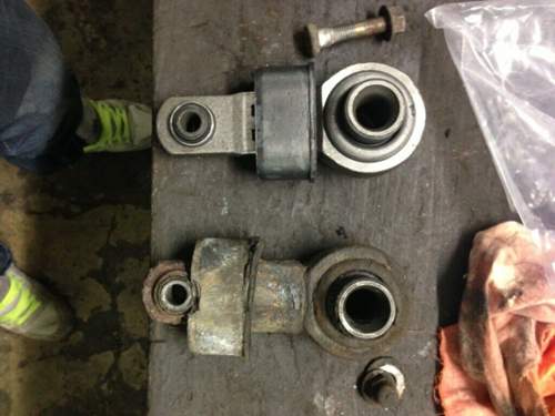

Hier JohnnyT-5 Buchse nach 305.000km und 17 Jahre. Im zweiten Foto neben eine neue Buchse zum Vergleich. Hier haben wir auch das Spezialwerkzeug benutzt.
2013-01-28-19-17-23
2013-01-28-18-01-28
Coole Schnürsenkel... 😁
