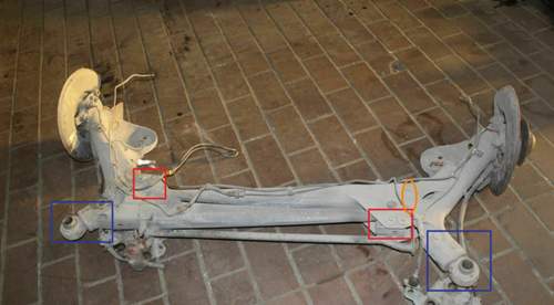

Die Hinterachse beim V 70 hat 2 Haltepunkte. 1. Hinterachsgummilager außen. Ich muss bei meinem die inneren Führungen der Träger wechseln. Brauche ich dafür Spezialwerkzeug?

Für die Inneren - "kein Spezialdinges" nötig.
Vllt. wolltest Du sagen: " Es gibt 2 Lager für HA ... 1. aussen .. 2. innen . Ich muss innen wechseln. " 😉

Die Äußeren (blau) sind die Mühsamen, für die es das Spezialwerkzeug gibt. Das machen die meisten mit der Flamme warm, damit das Gummi und Plastik weich/flüssig wird und leichter rauskommt.
Die Inneren (rot) sind deutlich einfacher zu wechseln, die beiden habe ich vor einigen Monaten spontan in der Garage am Boden gewechselt, weil sie schon zerbrochen waren. Ich musste nur die beiden Schrauben an der Fahrerseite des Stabilisators herausnehmen (orange markiert). Alles Andere kann bleiben. So lässt sich alles frei bewegen und die Buchsen lassen sich herausnehmen. Etwas knapp, aber es geht sich alles aus.
Etwas nervig sind die querliegenden beiden Schrauben, die die Buchsen je an der Achsspitze befestigen. Die sind im Innerern verborgen und nicht sehr gut zu erreichen, aber mit einem tief gekröpften Ringschlüssel (17 oder 18er glaube ich) kommt man durch eine Aussparung in der Achse hin - wenn auch nur in kleinen 30°-Schritten.
Die Spur habe ich mit meiner Spurmessstange eingestellt, so wie vorne. Die korrekte Zentrierung hat dann das gerade stehende Lenkrad "bestätigt". Als Orientierung dienen die alten Abdrücke der Schrauben - wenn man die wieder trifft, dann stimmt es schon mal grob und man muss eigentlich nur noch mit der Stange zwischen den Felgen messen und die Gesamtspur genau prüfen.
PS: Das Foto hab ich aus dem Internet - Die Achse muss nicht wie abgebildet ausgebaut werden!
