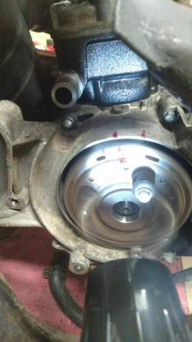

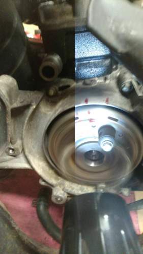

Heute konnte ich endlich den Test mit der Stroboskoplampe machen, ich hoffe das ich die Anleitung dazu richtig verstnden und der Test korrekt durchgeführt habe.
Zuerst hab ich die F und T Markierungen auf die Vorderseite vom Polrad übertragen und nochmal den OT ermittelt und anhand der F Markierung am Gehäuße entsprechend einen Strich gemacht. Der erste Strich zeigt an wo der Kolben ganz oben ist und der 2. den Moment wo er wieder runter geht. hab es dann abgeblitzt und mal 2 Bilder in davon in den Anhang gepackt. Sollten meine Markierungen korrekt sein und ich den Test richtig gemacht haben...Zündet er doch eigentlich korrekt, oder ist das noch zu früh?

@RollerRob schrieb am 12. Dezember 2021 um 17:41:19 Uhr:
... und anhand der F Markierung am Gehäuße entsprechend einen Strich gemacht.

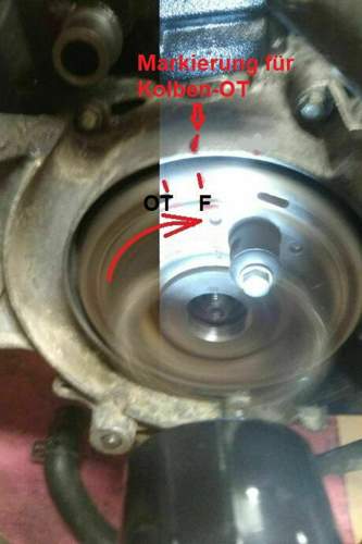

Hallo Robert,
den Bezugspunkt (Zeiger) bzw. Strich am Gehäuse macht man beim OT des Kolbens in Flucht mit dem OT-Strich auf dem Polrad.
Zwei Bezugsmarken am Gehäuse machen keinen Sinn. Der Tipp von Heinkel-Bernd zur exakten Ermittlung des Kolben-OT mittels Meßuhr und zwei Hilfs-Strichen ist für eine (grobe) ZZP-Prüfung nicht zwingend erforderlich.

Servus Rob,
für Leute, die Deinen Motor nicht genau kennen, wäre die Drehrichtung
des Motors noch wichtig 😉
Wenn die Drehrichtung wie auf dem von mir bearbeiteten Foto so stimmt,
dann passt auch die Vorzündung des Motors 🙂

Ok, an die Drehrichtung hab ich leider nicht gedacht, aber du hast es ja zum Glück korrekt eingezeichnet, Vielen Dank Bernd!
