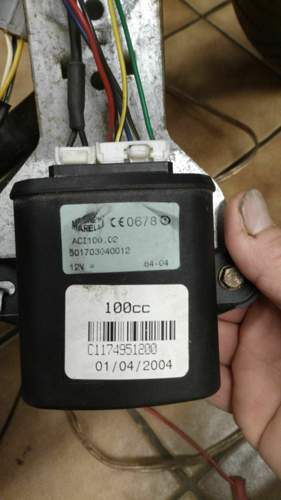

Was die Schrauberei angeht bin ich kein Vollprofi aber auch kein blutiger Anfänger. Also ein wenig Erfahrung ist schon vorhanden, dennoch macht mich dieser Roller aktuell echt fertig.
Der Roller wurde vor ca 2 Monaten gekauft und lief natürlich nicht. Funke war schwach und bläulich, Kerze blieb trocken. Kein Ding, Luffi zerlegt und gereinigt, Vergaser ebenfalls (Bremsenreiniger, Druckluft, etc)
Neue Kerze eingedreht, ZK Stecker neu gemacht weil der alte brüchig war. Ergebnis: die Kerze funkt jetzt kräftig blau, blieb aber immer noch trocken nach unzähligen Versuchen. Ein Kompressionstest ergab dann knapp 7 bar bei einer Laufleistung von 13TKM, was mir etwas zu wenig erschien. Also Vario und LIMA aufgemacht und leergeräumt und siehe da, beide Simmerringe waren klatsch nass und die KW hatte reichlich spiel. Also Motor gespalten, ein Lager hatte nur noch 3 Kugeln und neue Lager und Simmerringe verbaut, die KW hab ich gelassen, da sie mir nach dem Klopftest einen guten eindruck machte und sogar neuwertig erschien. Dafür gabs nen neuen Zylinder inklusive Kolben der alte sah nicht mehr wirklich toll aus und nen neuen Membranblock der jetzt auch wirklich korrekt schließt. Kompression liegt jetzt bei etwas über 9 bar sollte doch eigentlich außreichen zumindest wird die ZK jetzt naß, der Motor startet aber trotzdem nicht. Starthilfespray in den Luffi oder direkt ins ZK Loch brachten keinen Erfolg. hin und wieder hab ich das Gefühl, das etwas zündet aber es reicht nicht, das der Motor anspringt. gelegentlich kommen kleine Rauchwölkchen aus dem Auspuff (der übrigens absolut frei ist)
Ich hab die verschiedensten Einstellungen am Vergaser probiert und es hat sich nichts geändert. aktuell hab ich die Gemischschraube nur eine dreiviertel Umdrehung heraus, da mein anderer Speedy damit gut anspringt.
Heute ist mir aufgefallen, das die Batterie nur noch 12 Volt hat. Also hab ich eine neue und voll geladene Dran gehangen und die hatte auch plötzlich nur noch 3V. Dann hab ich alle Stecker abgezogen und gemessen bis ich bei der CDI ankam. Als die abgestöpselt war blieb die Spannung bei 12,7V.
Muß ich jetzt nach nem Kabelbruch suchen oder hats die CDI zerschossen? Meine CDI hat 2 Stecker, einen seperaten für die WFS. Wenn ich ne neue kaufen muß, die knapp 80 Euro kostet muß die WFS wie beim Auto angelernt werden und wie funktioniert das? kann man das überhaupt selber machen? wenn die angelernt werden muß, könnte ich die alte cdi nur für die WFS nehmen (der Schaltkreis war ja ok) und den anderen Stecker in die neue CDI?
Hab auch gesehen, das es CDI's gibt die die WFS angeblich überbrücken sollen, funktioniert das oder lieber Finger weg?
Könnte es in meinem Fall wirklich sein, das die CDI futsch ist und der Roller mit ner neuen dann endlich anspringt oder meint ihr das das Problem auch noch wo anders liegen könnte?
Bin auf eure Meinungen gespannt.

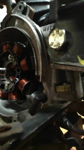

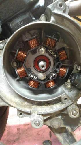

Der Speedfight hat leider keine Grundplatte...warum auch immer, dafür bin ich leider nicht Profi genug. Die Lima hatte ich auch schon in Verdacht und komplett zerlegt und gegen eine andere neue getauscht, aber das hat das Problem leider nicht behoben.

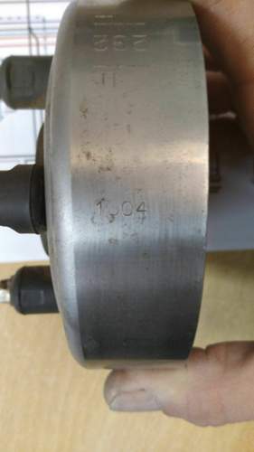

Der Schwung hat die richtige Stellung oder ?(Keil, Keilnut).
Wenn ja, ist die richtige Welle drin ?(evtl. falsche Keilnutposition).
Gehört der Schwung und die Zündanlage schon zu diesem Modell ?

Ich gehe davon aus, das die richtige KW verbaut war, die hab ich ja übernommen. Der Halbmondkeil ist drin und das Polrad sitzt auch korrekt.
Der Vorbesitzer ist mir leider keine Hilfe gewesen, er meint das er den Roller so von seinem Schwager bekommen hat.
Der Kabelbaum sieht für mich original aus, man kann jedenfalls nicht erkennen, das da jemand dran rumgemacht hat, daher geh ich davon aus das die korrekte CDI dran ist. Bei Recherchen hab ich die selbe überall bei z.b. ebay als passend gefunden. Ich werd morgen nochmal einen Startversuch machen, der Roller steht in meiner Werkstatt und die kann ziemlich dunkel werden. E-Starter funktioniert natürlich mit den paar Volt nicht, also bleibt nur kicken. Ich kann morgen auch gern mal ein paar Bilder einstellen! Leider kann ich von meinem anderen Speedfight nicht die CDI zum testen nehmen, da er eine andere ohne WFS verbaut hat.
Wenn ich jetzt eine neue cdi besorge, hab ich dann Probleme mit der wfs?

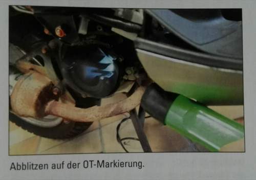

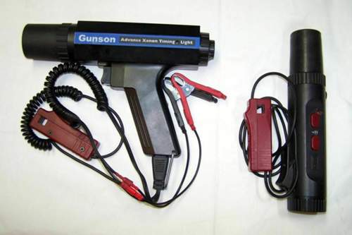

Den Zündzeitpunkt überprüft man mit einer Stroboskop Lampe.
So etwas hat jede Werkstatt und viele Hobbyschrauber
@raymundt schrieb am 4. Dezember 2021 um 08:47:28 Uhr:

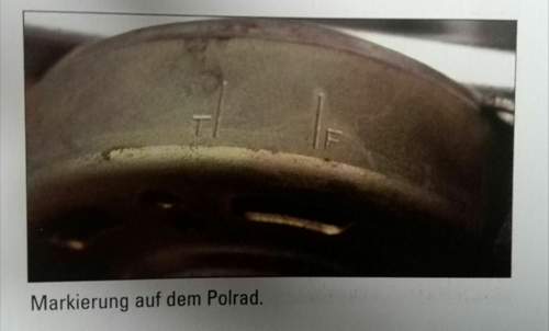

@RollerRob

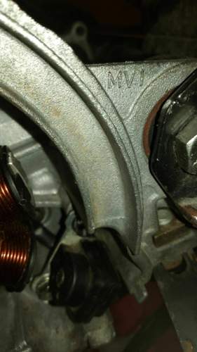

Hab' dir im Anhang beispielhaft zwei Fotos beigefügt, damit du das Prinzip verstehst. Ein Zeiger am Gehäuse muß mit dem Strich 'F' auf dem Polrad fluchten. Die ZZP-Prüfung mittels Stroboskoplampe ist auch dann möglich, wenn der Motor nicht anspringt - das Durchdrehen des Motors mit dem E-Starter genügt für diese Prüfung.
Beim wassergekühlten SF2 wüßte ich auf Anhieb nicht, wo bzw. ob überhaupt eine Öffnung am Seitendeckel mit der Wapu vorhanden ist - hinter dem Deckel mit der Wapu sitzt schließlich das Polrad.
Meine Symroller besitzen allesamt einen entfernbaren Stopfen auf der Polradseite inklusive einem Zeiger am Gehäuse.
Gruß Wolfi
PS: Eine CDI-Box läßt sich mittels Multimeter nicht aussagekräftig durchmessen. Eine Profiwerkstatt könnte die Zündanlage mit Hilfe eines Zündoszilloskops prüfen und anhand der auf dem Bildschirm dargestellten Zündkurven Rückschlüsse auf eine fehlerbehaftete Zündungskomponente ziehen.
Es gibt für kleinere Zweiradwerkstätten auch sogenannte Spitzenspannungsadapter, um eine grobe Aussage zur Funktionsfähigkeit einer CDI zu treffen. Das wird in der Praxis allerdings kaum angewendet, weil der Austausch gegen eine funktionierende CDI-Box die eindeutig pragmatischere Variante ist.
Polrad abblitzen

Danke, für die Info. Bei meinen bisherigen rollern war es bisher nie nötig gewesen den zündzeitpunkt zu prüfen, daher hab ich mich mit der Thematik auch noch nicht so sehr beschäftigt, macht mich aber neugierig. Wie funktioniert das genau?
Servus Rob,
Wo Du die Zündmarkierungen suchen musst, hat Wolfi ja schon sehr gut erklärt 😉
Wie eine Stroboskop-Lampe einzusetzen ist, versuche ich mal zu erklären:
Die Lampe sendet an der Vorderseite einen Blitz aus, der lotrecht auf die
Markierung am Polrad und den Pfeil/Spitze gerichtet wird.
Modernere Blitzlampen besitzen für den Blitz eine interne Stromversorgung (Akku),
ältere haben zwei Leitungen, die an eine 12V-Batterie (egal ob extern oder Fahrzeug)
angeschlossen werden.
Ein wichtiges Kabel haben Alle; Eines, das über eine Induktionsklemme mit dem
Zündkabel verbunden wird. Dabei zeigt der Pfeil auf der Klemme immer in Richtung
Zündkerze !
An vielen Fahrzeugen ist nur eine Markierung füt den Kolben-O.T. des ersten Zylinders
vorhanden, deshalb besitzen auch viele Lampen eine Einstellmöglichkeit zur entspr.
Vorverstellung des Blitzes.
Üblich ist aber, dass außer der O.T.-Markierung am Motor auch noch der Zeitpunkt der
Vorzündung markiert ist, sodass diese Einstellmöglichkeit an der Lampe
(wenn vorhanden) auf "0" gesetzt werden muss und auf die entsprechende Markierung
Bezug genommen wird !
Wird die Lampe mit entsprechender Spannung versorgt (intern oder 12V) und wird am
Zündkabel der Zündimpuls (auch bei Anlasser-Drehzahl) abgegriffen, so Blitzt die
Lampe genau in dem Moment, in dem auch die Zündkerze funkt 😉
Der Zündzeitpunkt stimmt, wenn bei drehendem Motor im kurzen Augenblick
des Blitzes die Markierung mit dem Pfeil/Spitze übereinstimmt.
Inwiefern dieser Zündzeizpunkt verändert werden kann, hängt von der Konstruktion
der Zündanlage ab !
Tipp:
Wenn der Motor sowieso nicht anspringt, kann man zur Schonug der Batterie auch die
Zündkerze herausschrauben (keine Verdichtung) und mit einem Draht mit Motor-Masse
verbinden, damit im Zündkabel auch Strom fließt.
Viertaktmotoren besitzen i.d.R. eine automatische Vorverstellung des Zündzeitpunktes.
Hier bezieht sich die Zündmarke auf den Zeitpunkt bei Anlasser- bzw. Leerlaufdrehzahl.
Bei Erhöhung der Motordrehzahl lässt sich mit dem Stroboskop aber auch gut die
Funktion der Zündverstellung prüfen 🙂
Stroboskop
