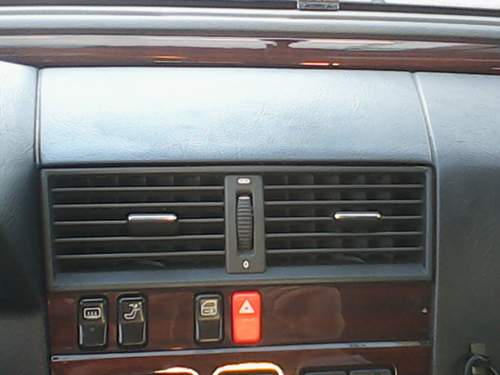

Ich habe meinen Dicken jetzt seit 7 Monaten und das schwarze Armaturenbrett glänzt immer noch speckig, als hätte der Vorbesitzer Silikon oder Speckschwarte benutzt. Jetzt bei steiler Sonne sehe ich nicht, ob und was vor mir los ist auf der Straße.
Die Seitenverkleidungen sind schön matt.

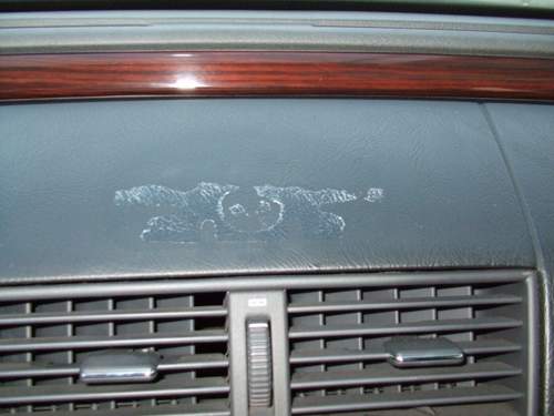

copy-paste aus dem c-klasse-forum vom 3. Februar 2015:
Vielen Dank fuer die Glueckwuensche, bis jetzt bin ich mit dem Auto mehr als zufrieden und habe schon ueber 2.000km damit zurueckgelegt. Wird Zeit das ich nun wieder auf den Firmenwagen zurueck greife, sonst nehmen die mir den noch weg 😉 Die Klebstoffreste habe ich restlos entfernen koennen, und es ist schon erstaunlich welche Qualitaet diese Materiaien haben denn ich nehme an das der Halter vom Monitor mehrere Jahre dort verklebt war. Ich habe es mit WD40 probiert, aber das half nur bedingt. Also griff ich zur Keule und verwendete "Sticker remover Spray"; das Zeugs schaeumte etwas auf und ich dachte das frisst mir das Material vom Armaturenbrett auf, aber nix, super geworden. Das Beste oder nichts eben :thumbsup: Am WE werde ich das Auto polieren (bei 25 Grad und einem sixpack ist das kein Problem , denn ich 😁habe gesehen das der Lack doch etwas stumpf ist, wenn man genauer hinsieht. Auch die Kopfstuetze vom Fahrersitz muss repariert werden, sodass sich die wieder el. verstellen laesst. Ansonsten macht das Auto Spass und es ist wirklich so als waere man in einem kleinen W140 unterwegs. Gruss, Werner
Aufkleber-reste-w202
Aufkleber-reste-w202-danach

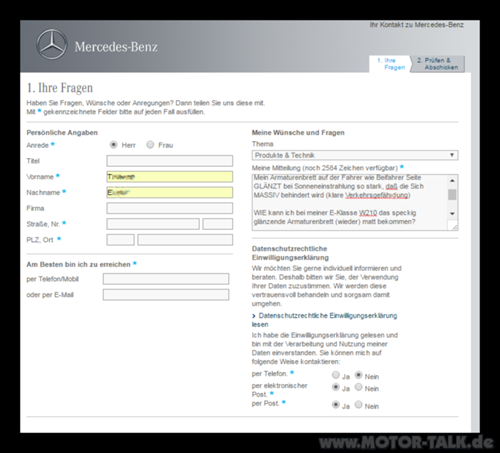

Hat schon mal wer bei Mercedes gefragt?
Anfrage ist raus....
W210 03.1999 220 CDI
Mein Armaturenbrett auf der Fahrer wie Beifahrer Seite GLÄNZT bei Sonneneinstrahlung so stark, daß die Sicht MASSIV behindert wird (klare Verkehrsgefährdung)
WIE kann ich bei meiner E-Klasse W210 das speckig glänzende Armaturenbrett (wieder) matt bekommen?
Hilfe bitte - es ist echt riskant weil durch die Spiegelung schnell etwas oder gar JEMAND übersehen werden kann.
MfG
ET
