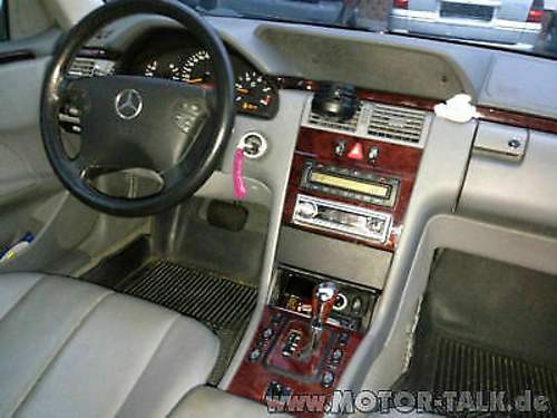

HILFE: Was ist das für ein komisches Armaturenbrett??
Mercedes E-Klasse W210
will mir morgen ein Auto ansehen, jetzt ist mir aber das komische Armaturenbrett aufgefallen. Kann es sein dass es mal ein Taxi war? Aber ich habe auch bei mobile kein Taxi gefunden das oben in der Mitte diesen komischen Höcker hat.
Hat jemand eine Idee was das sein kann?
Danke

Hi, mein erster Gedanke wäre auch gewesen, das es ein Taxi war.
Was mir noch auffällt, Leder grau, keine Sitzheizung -> Re-Import wahrscheinlich aus Italien? Dazu passt das Lenkrad nicht rein, sollte auch grau sein.
So habe ich es bisher auch nicht gesehen.
Die Kombination aus folgenden Eckdaten lässt mich auch auf ein Ex-Taxi schliessen:

Es ist ein 7-sitzer, 270er CDI mit angeblich erst 147 000 km......
Lederausstattung in Beige.
Ich weis nicht ob ich dem Auto trauen kann???
Steht bei m o b i l e drin, hab gesagt ich nehm ihn werd ihn auch ankucken...... aber irgendwie ist es für mich trotzdem ein komisches Auto.....

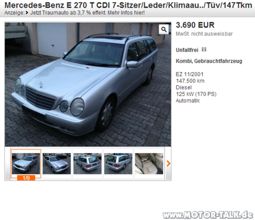

Interessehalber habe ich mal das Inserat gesucht und ein Screenshot kurz gemacht.
Merkwürdiges Teil, vielleicht war es ein Behördenfahrzeug? Für einen alten Diesel finde ich die Km-Laufleistung sehr wenig. Komische Ausstattung.

Wie schon von anderen bemerkt: Die Sitzbezüge sind NICHT aus Leder, sondern aus Kunstleder (Mercedes nennt es "MB-Tex," außerdem wird es auch manchmal als "Taxileder" bezeichnet).
Beim Lenkrad wäre ich mir nicht so sicher, ob es nicht doch das originale ist. Mein E 320 hat, bei (echter) grauer Lederausstattung, ebenfalls ein schwarzes Lenkrad. Allerdings sind dort auch die Armaturenbrettauflage und die Türleisten schwarz.
Ich denke ebenfalls, daß es sich hier um ein ehemaliges Taxi handelt.

Hallo Markus,
es fehlt auch das Brillenfach (Funkgerät?).
Für mich deutet alles auf das sogenannte Taxipaket hin.
Verbastelt ist er sicher nicht, die Taxivorrüstung wurde ab Werk montiert.
Das Fahrzeug muss aber nicht unbedingt als Taxi benutzt worden sein,
der Tachostand ist dafür zu gering.
Vielleicht als Funkmietwagen (Schnelldienst)?

So wie ich das sehe wollte da jemand das Amaturenbrett vom w212 in seinem 210 haben.
Das hat nämlich genau diesen "Höcker".
Hier mal mehr Fotos:
http://suchen.mobile.de/.../183263609.html
Der VK schreibt explizit dazu: "Kein Taxi".
Hinten drauf ist ein Aufkleber á la "Kevin fährt mit".
Vielleicht doch eher in erster Hand ein Ex-Behördenfahrzeug, welches wenig benutzt wurde, dann von zwei weiteren privaten Haltern gefahren wurde, wovon der Letzte den kleinen Kevin rumkutschiert hat.
Wenn es ein Taxi gewesen wäre, hätte er eher 500tkm und mehr runter. Und den Unterschied zwischen 147tkm und 528tkm erkennt man. Auch müsste er dann taxitypische Gebrauchtspuren haben, z.B. Beifahrerseite und im Fond.
