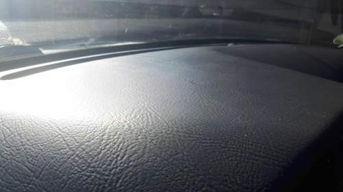

So, Backofenspray dick aufgetragen und einwirken gelassen.
Abgewischt und mit Glasreiniger nachgeputzt.
Jetzt ist die Oberfläche so matt, dass sich die Sonne nicht ungehindert via Armaturenbrett im Fenster spiegelt.
Nun warte ich die Langzeitwirkung ab und werde wieder berichten.
Mutig, mit Backofenspray hätte ich mich da nicht ran getraut :-) zumindest hast Du den gewünschten Effekt erreicht.
Habe ja nichts zu verlieren, da der Wagen leider nicht erhaltenswert ist.
Das ist aber ein anderes Thema 😉
In diesem Fall hätte ich mich doch auch getraut :-)
