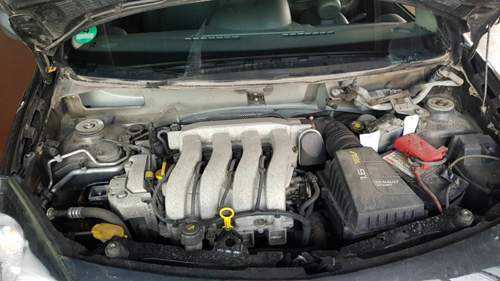

Hallo Leute,
ich muss an einem Renault Twingo 1.6 RS, K4M 854
den Zahnriemen wechseln.
Die benötigten Spezialwerkzeuge, wie z.B. Blockierwerkzeug 1489 und 1490-1 z.B. sind vorhanden.
Ausser das Spannwerkzeug 1368. Klick
Es geht bei dem Twingo sowieso schon recht eng zu - 5,4 AW + WaPu.
Ist das Werkzeug zwingend notwendig, oder kommt man auch so an die Schraube dran?
14 Antworten
Heyo,
geht ist aber nervig.
Bisschen isoband auf den ring von einem gabelring legen und dann einen bit reindrücken.

Hey,
danke für die Antwort.
Ich werde es ohne Spezialwerkzeug machen, da es eh nicht in kurzer Zeit lieferbar ist.
Eine Unklarheit gibt es noch...
In der Reparaturanleitung steht, es sollte der Schwingungsdämpfer (Riemenscheibe KW) erneuert werden.
Gibt es da Erfahrungswerte, ob tatsächlich nötig oder nicht?
Ja mach sie mit wenn möglich. Die besteht aus 2 Teilen mit nem gummi verbunden das irgendwann nachgibt.

Hello, am vergangenen Wochenende habe ich also tatsächlich den Zahnriemen von besagtem Twingo 1.6 Sport gewechselt.
Ich wünschte mir ich hätte es nicht getan. Aber da es das Auto der Freundin war, konnte ich sie schlecht zu Renault schicken.
Naja wie dem auch sei - dem Konstrukteur, der mit seinem 3D Handschuh gemütlich am Schreibtisch diesen Motor in dieses Auto platziert hat, und die Person die es genehmigt hat, die gehören mit ihren CAD Handschühchen samt Rechner erschlagen. So viel steht fest!
Mir war von vornherein klar, dass es sehr eng im Motorraum zu geht. Im Nachhinein wäre ich wohl schneller gewesen, wenn ich den Motor komplett rausgebaut hätte.
Die Zahnriemenabdeckung / Motorhalter ist so nah am seitlichen Rahmen verbaut. Das ist eine Katastrophe. Von den Platzverhältnissen vom Riementrieb ganz zu schweigen.
Dazu muss die ganze Front zerlegt werden, um da ranzukommen! Deshalb auch die hohe Arbeitsrichtzeit.
Die Schrauben von der Riemenabdeckung passten natürlich auch ins Gesamtbild: eine halbe Umdrehung zu lose für das Werkzeug, dann eine halbe Umdrehung zu fest, um mit den Fingern zu schrauben. Und das Abwechselnd bis zum letzen Gewindegang...
Das Spezialwerkzeug um welches es eigentlich ging - der 50er Torx an dem langen Hebel - war also noch mein geringstes Problem. Die Umlenkrolle vom Zahnriemen sitzt ziemlich weit oben. D.h. man kommt auch so mit einem geeigneten Werkzeug hin. Habe einen 50er Bit in einen 8er Ringschlüssel gesteckt und ne Verlängerung benutzt. Die Schraube war allerdings bombenfest. Bei einem großen Online Versandhandel besagten die Kundenrezensionen, das der 50er Torx bricht. Also besser kein Baumarkt Werkzeug verwenden, falls jemand dies tun möchte.
Den Schwingungsdämpfer habe ich nicht erneuert, da er 1. noch gut aussah und 2. ich sowieso keinen neuen da hatte.
Eine kleine Überraschung gab es noch bei der KW Schraube. Obwohl ich das Riemen-WaPu-Kit korrekt nach KBA bestellt habe (von einem namhaften Hersteller, der auch Reifen im Portfolio hat) war die beigelegt KW Schraube eventuell für ein 1.2L Motörchen. Jedenfalls hatte sie nicht annähernd etwas mit der verbauten M14 zu tun.
Weil das KW Zahnrad mit Keil ist, habe ich darauf vertraut, dass diese Schraube nochmal ihre Dienste verrichten wird. Anzugsdrehmoment war glaube ich 40Nm + 145°
Zumal ich aus Erfahrung sagen kann, dass bei den Duratec Motoren (Ford) KW Zahnrad ohne Keil, die KW Schraube als Dehnschraube in der Not auch noch 1x anziehen sehr wohl verkraftet. Technisch ist es natürlich nicht korrekt. Aber funktioniert. Alle Motoren laufen heute noch...
Der Twingo läuft auch wieder.
Mein Hobby wird der Zahnriemenwechsel beim 1.6er Sport allerdings nicht mehr...
Kleine Entschädigung: 1000 Tacken Rep.Kosten gespart und die Info aus der Google Recherche, dass andere Werkstätten/Schrauber, Personen mit Anfragen zum Zahnriemenwechsel beim Twingo 1.6 Sport K4M ganz gerne zum Teufel jagen.
Hier sind noch ein paar Fotos, damit ihr die Platzverhältnisse sehen könnt.
In welchen anderen Modellen der K4M Motor noch verbaut ist weiß ich nicht, aber ich gehe mal davon aus, dass dort sicherlich mehr Platz vorhanden ist.

Die kleinen 1,2 16V haben einen Zylinderabstand von 75mm , der 1,6er hat 85mm Zylinderabstand , somit ist der natürlich länger , was die Platzverhältnisse beim Zahnriemen zur Karosse hin deutlich enger macht im Twingo .
