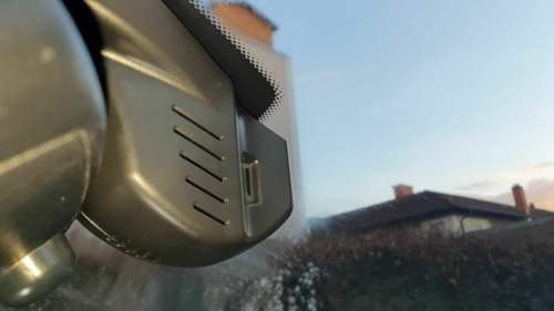

Frage an alle Bastler hier:
Ich würde mir gerne eine Dashcam einbauen. Dazu habe ich bei Aliexpress welche gefunden, die in der Verkleidung der Frontkamera elegant versteckt sind. Nur muss ich nun eine Stromversorgung für diese Dashcam finden. Kabel durch das ganze Auto zu ziehen ist nich so meins, da ich dazu zu viele Verkledungen entfernen müsste. Da aber mein Spiegel abblendbar ist und dort auch eine Kamera für die Verkehrszeichenerkennung installiert ist, muss Strom da sein. Daher eben die Frage, von welchem Stecker/Kabel ich dort ggf. die Spannung abgreifen kann.
Die zweite Frage ist, wie ich die Verkleidung dort abbekomme, ohne sie zu zerstören.
Danke im Voraus. Die Suche habe ich bereits bemüht, aber keine für mich als Elektrolaien brauchbare Erkenntnisse gefunden.

Hast ja wie die Stecker aussehen die Version mit der Stromversorgung über den Regensensor kabelbaum. Dadurch ist allerdings keine dauerhafte Stromversorgung möglich wenn das Fahrzeug abgestellt ist. Hat diese Kamera dann eine Batterie intern um die Uhrzeit und Datum zu behalten ? Wegen der Abschaltung nach 20 Minuten verliert meine deswegen leider immer die Uhrzeit. Diese war beim Kauf damals allerdings nicht dafür vorgesehen und der Umbau war von mir. Bin interessiert wie es hier also funktioniert
Hat alles bestens geklappt. Anbei ein paar Bilder, Kommentare dazu:
cam1.jpg - nach Abbau der Abdeckung
cam2.jpg - Stecker vom Regensensor gezogen
cam3.jpg - Adapterkabel in Regensensor eingesteckt
cam4.jpg - Adapter mit Fahrzeugseitigem Stecker verbunden und mit Kabelbinder fixiert
cam5.jpg - Kabel zur anderen Seite durchgezogen
cam6.jpg - Stecker mit Dashcam verbunden, mit Kabelschutzband (Anti-Klapper-Band) umwickelt und verlegt
cam7.jpg - Fertig
dashcam.jpg - Nachtaufnahme der anschließenden Probefahrt
Die App 'Roadcam' funktioniert auch gut. Jedenfalls die, die mit dem QR-Code von der Shopseite gezogen werden kann. Die ist sogar - mit ein paar kleinen Fehlern - auf Deutsch übersetzt. Die App, die man über die beigefügte chinesische Bedienungsanleitung ziehen kann, ist auch nur auf chinesisch - also unbrauchbar für die meisten von uns.
Ob die Cam die Einstellungen und auch die Uhrzeit behält werde ich noch herausfinden.

Danke! Muss man im Auto die Drähte anlöten? Oder sind die schon vom Werk so?
Was für Drähte anlöten?
Er meint wahrscheinlich die auf dem letzten Bild. Wird doch alles gesteckt, oder? Deine Ausstattung ist Frontkamera für Schilderkennung, oder?
Ja, wird alles nur gesteckt. Siehe meine Beschreibung der Abläufe.
KAFAS für Schilder, Spur und adaptives Fernlicht hat er, richtig.
Daher sind auch die Kabel an der Scheibe angelötet. Ich hatte das Foto gar nicht mehr im Blick.
Die Kabel darf man bloß nicht abreißen, sonst braucht man eine neue Scheibe... Wieder anlöten geht nicht.
OK, danke 🙂 Hatte ich schon etwas Schreck bekommen, denn Löten ist da wirklich nicht.
