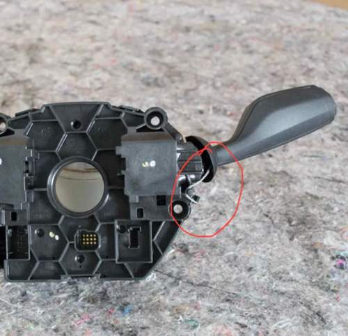

Moinsen, ich würde gerne den BC Kontakt abgreifen. Ich will die BC Taste seperat ein und ausschalten können mit einem seperaten Taster. Was das für ein Sinn haben soll ist egal haha
Wo kann ich am besten den Kontakt abgreifen? Vielleicht irgendwo im fusraum?

Den Taster selbst kannst du sonstwo hinsetzen, wo immer du den Datenbus zum Steuergerät hast. Musst nur herausfinden, welches Signal der Taster gibt. Nur sperren des Kontaktes geht nicht, ist ja keine analoge Technik mit direkter 2-Draht-Verkabelung.

Also klappt alles beim Schleifring über ein signal und nicht über Kabel richtig?
Na ja, so ähnlich

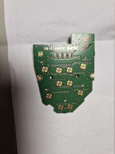

Unter jedem Knopf am Lenkrad ist ja jeweils ein microschalter der den jeweiligen Kontakt erzeugt. Da könnte man zum Beispiel eines der kontaktbeinchen anheben und dort einen Schalter dazwischen einschleifen. So meinte ich das vom Prinzip her

Bei F- Modellen?
Da ist eine Platine mit Kontakflächen, die durch Flächen einer darüber liegenden Gummimatte gebrückt werden.
Sieht so beim M-Sportlenkrad auf der linken Seite aus;
