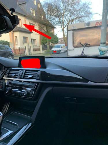

Beim fahren sehe ich absolut nichts von der Cam, außer die Halterung/Fuß (siehe Anhang).

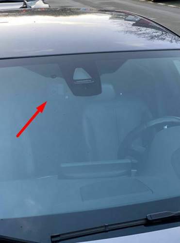

Von Außen könnte es eventuell sogar den ein oder anderen abschrecken in Verbindung mit dem roten Blinken der Alarmanlage. Auf der Straße habe ich manchmal das Gefühl, dass der ein oder andere denkt ich wäre bei der Polizei.

Außen Ansicht

Außen Ansicht

Ehrlich gesagt, ist das für mich gar kein „Provisorium“. Ich sehe von ihr „nichts“ und entsprechend stört es mich nicht. Wichtig ist mir wie gesagt, dass ich gerade dafür nichts umbaue und sie im Fall der Fälle schnell deinstallieren kann und in die Tasche stecke.
Bis auf den Bereich mit der offenen Tür, sieht es für mich persönlich gut gelöst aus und für die restlichen 10 Monate werde ich mir da nichts groß umbauen. Vor allem nichts, was ich eventuell nicht in den neuen dann mitnehmen kann :-D
