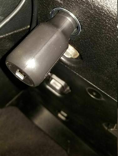

Ich weiß nicht genau, wie es beim F33 ist, aber ich habe das Kabel hinter die Türdichtung, an der A-Säulenverkleidung entlang, gelegt. Dann am Armaturenbrett, unter dem Handschuhfach, entlang zur der Steckdose UNTER DEM HANDSCHUFACH und dort eingesteckt. Ja, dort ist eine Steckdose, die quasi unsichtbar ist und nein, die Zigarettenanzünderdosen sind NICHT Dauerplusstrom belegt. Diese werden, genau wie das Radio, nach ca. 3-4 min. abgeschaltet.

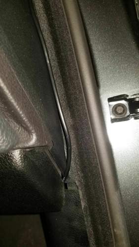

Ich habe zwei Bilder angehängt. Einmal die Steckdose unterm Handschuhfach und das zweite mit dem "Weg" des Kabels unter der Dichtung. Ich habe für dich das Kabel mal aus der Dichtung rausgezogen. Aber darunter habe ich es von Scheibenoberkante bis zur Armaturenbrettunterkante verlegt.
Kabel-unter-der-dichtung
Steckdose-unterm-handschuhfach
@WHammi schrieb am 16. Dezember 2021 um 23:39:53 Uhr:

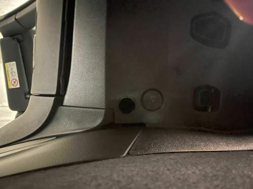

Und ich habe da echt nur ein Loch, aber innen drin ist kein Stromkontakt für den "Anzünder"...

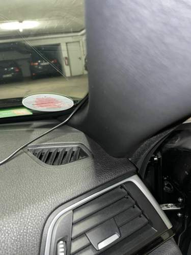

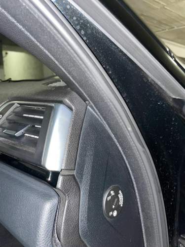

So, hier die versprochenen Bilder:
Bild 1: Ich komme mit dem Kabel nicht bis rechts vor der A-Säule, ohne das man es sieht. Keinerlei Raum zum verstecken (Da ist ja auch der Airbag, da habe ich Angst rumzufummeln)
Bild 2: Wenn ich mit dem Kabel bis zum Türgummi gehe, sieht man es auf dem Weg dahin
Bild 3 & 4: Nur ein Loch, kein Strom :-)
