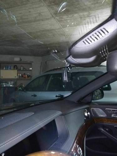

hier nun Bilder von der eingebauten Dashcam.
Die Abgriffe erfolgten an der Dachbedieneinheit (verlötet) über eine dreipolige Buchse. Das USB-Kabel für die Kamera wurde dann über einen passenden Gegenstecker angebunden.
Nach Öffnen der Dachbedieneinheit kann man also das Kabel zur Kamera trennen und rückstandslos ausbauen. Das Kabel wurde einfach durch die Abdeckung der Stereokamera geführt.

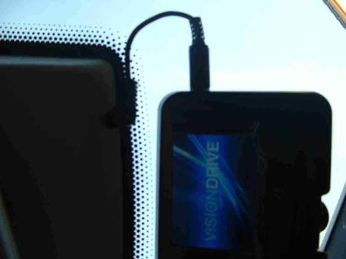

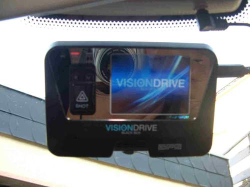

Beim meinem 219er CLS hatte ich auch eine Dashcam verbaut und die elektrische Spannung von der Dachbedieneinheit abgegriffen. Anbei von dem Fahrzeug nach dem damaligen Einbau.
Viele Grüße

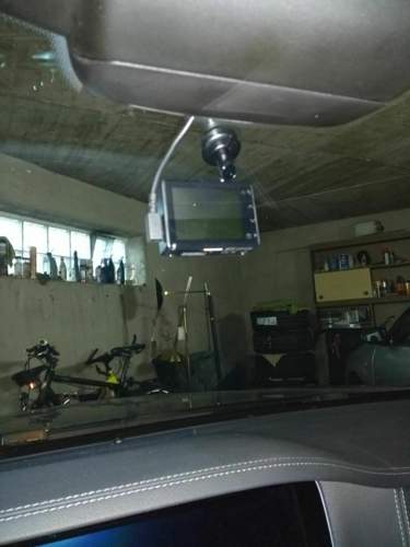

Themenstarteram 2. Dezember 2018 um 15:17

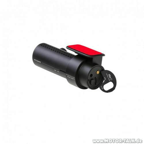

Ich habe die Blackvue link
Optisch unauffällig und es gibt ein Akku pack zum Parken.

Die Kamera ist sehr klein und fällt an der Scheibe kaum auf. Aus Sicht des Fahrers wird die Kamera weitgehend vom Innenspiegel abgedeckt.
Die damalige Dashcam in meinem CLS, eine Visiondrive war von der Gehäuseform perfekt, da sie sehr flach an der Scheibe saß und damit völlig unauffällig war.
Was mich aber zur Garmin 65W gebracht hat, ist der Parkplatzmode und das Weitwinkelobjektiv von 180 Grad.
