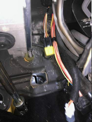

Da ist ein Transistorgeregeltes Drehzahlmodul für den gebläsemotor. Früher war das ein Dekadenwiederstand.
Das Mudul sitzt auf der Fahrerseite im Fußraum im Gebläsekasten. Man kann es kaum Verfehlen.
Manchmal sind da die Steckerpins bissel verbacken, manchmal ist das Moul hin weil es Nass geworden ist und nicht richtig abgedichtet war. Da gabs mal für den Megane2 ne OTS das Reglermodul mit Epoxy Harz abzudichten. Kann sein das der drunter fällt aber das nie gemacht wurde.

Der Widerstand und das Heizungssteuergerät (Das auf dem Bild mit dem weißen Kreis drumherum ist doch das
Heizungssteuergerät?) sind stromlos.
An den beiden Relais leuchtet meine Prüfleuchte jeweils auf einer Seite.
Sieht doch dann so aus, als ob das Relais nicht durchschaltet?
Defekt beider Relais gleichzeitig würde ich ausschließen.
Da sind noch dünne gelbe Drähte an den Relais. Sind das die Steuerdrähte, über die das Schaltsignal kommt?

So, bin die Tage wieder dazu gekommen, weiter zu machen.
Auf 87a liegt Spannung an, wenn die StH aus ist.
Auf den anderen beiden Relais (siehe Bilder) liegt auf allen Kontakten Spannung an - nur nicht auf 85 und A5.
Als ob beide Relais nicht durchschalten würden. Kann das sein, dass beide gleichzeitig defekt sind, oder mache ich einen Denkfehler?
Das sind doch die beiden Relais, die im Schaltplan mit K117 bezeichnet sind, oder etwa nicht?
Und die Kontakte 85 und A4 würden ja dann der "1" und "5" von K117 entsprechen?

Bei dem Standheizungsrelais muss an 87 und 87a Spannung anliegen. Dieses Relais versorgt nicht zwei Stromkreise im Wechsel, sondern versorgt den Lüfter aus zwei Stromkreisen.
Die beiden Relais im Bild, das sind Originale Relais. Die haben mit der Standheizung nichts zu tun.
Original Relais haben auch nicht die Klemmenbezeichnung nach Bosch sondern Französische Klemmenbezeichnung 1-2-3-4 und in ausnahmefällen auch eine 5. Ein Buchstabe davor kennzeichnet nur die Relaisnummer um diese nicht zu verwechseln wenn mehrere nebeneinander sitzen.
Die Relais für die Standheizung befinden sich irgendwo im Motorraum, nicht im Innenraum !
Die Standheizung wird nicht im Werk eingebaut sondern nachträglich beim Händler. Auch wenn sie bei der Bestellung direkt mit bestellt wurde. Je nach dem welcher Mechanikus die Standheizung einbaut kann sich der Sicherungs und Relais Halter der Standheizung an verschiedenen Plätzen befinden. Meist sind sie irgendwo am Windlaufkasten befestigt.
Die Webasto Standheizung hat 3 Sicherungen und zwei Relias. Eines der Relais ist fürs Gebläse.
Die Sicherungen sind eine 2A für das Standheizungssteuergerät, eine 10A für die Standheizung Pumpe und Lüfter in der Standheizung sowie Zünder für die Brennkammer und die 20A Sicherung ist fürs Gebläse Innen.

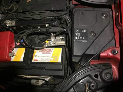

Bin leider noch nicht dazu gekommen weiter zu machen.
Wo im Motorraum befindet sich denn normalerweise das Relais für die Standheizung? Vielleicht unter der Abdeckung, neben der Batterie?
Das gelbe Relais (auf Bild 2 und 3), an dem ich zuvor Spannung auf 87a gemessen hatte war im Fussraum mit der Lüfterverkabelung auf der Fahrerseite. Das hat aber nichts mit der Standheizung zu tun, sagt ihr?
Geh mal die Kabels die da so hinter der Batterie gekautscht sind nach. Da muss irgendwo, wahrscheinlich am Stoßdämpferdoom oder Windlaufkasten (das ist da wo der Wischermotor drunter ist), sowas wie das auf den Bildern im Link sein. Das ist dann von der Standheizung.
https://picclick.de/...mo-TOP-T-BW50-Kabel-Kabelbaum-263543538360.html

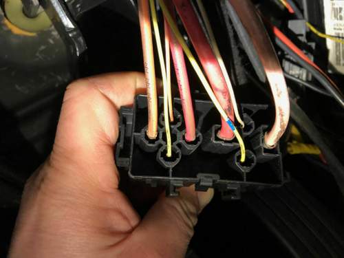

So, war im Motorraum zum Glück relativ einfach zugänglich.
Da ist eine 25 A Sicherung inkusive Fassung ist durchgeschmort (Bild 1 +2).
Muss ich da die ganze "Brücke" austauschen, wo die 4 Sicherungen draufstecken, oder gibt es die auch einzeln?
Und wo bekomme ich so etwas her?
Außerdem sind da auch zwei Drähte (Bild 3), die offen liegen, welche ich nicht genau zuordnen kann.
