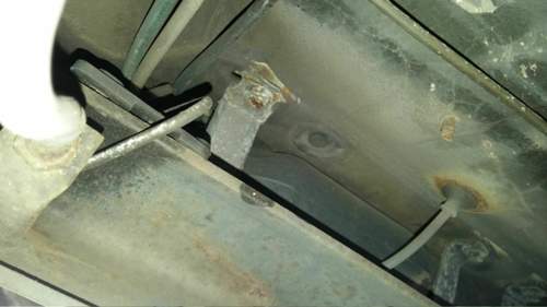

Hallo an alle Forummitglieder,
am Wochenende war ich in der Waschanlage und mußte mit Entsetzen feststellen das ein Metallband vom PVC Tank mitten durchgerostet ist und durchhängt.
Auch die Schrauben sind total verrostet.
Ich denke, das beim wechseln der Bänder die Halterungen bestimmt mit abreißen.
Gibt es noch eine Chance den Golf zu retten??
Leider ist der Wagen seit ein paar Monaten überall am rösten und blüht auf.
Besonders links und rechts vorne am Kotflügel, am Holm beidseitig , im Motorraum, Kofferraumdeckel u.s.w.
So richtig trennen kann ich mich von dem Wagen nicht, weil er einen nie im Stich gelassen hat mit seinen 187000 Km.

Es gibt insgesamt 3 Spannbänder. Diese sind einfach zu tauschen.
Schön mit Rostlöser einsprühen, am besten 3 Tage lang, 2mal Tag.
Bei mir ging es auch ohne Rostlöser.
Tipp: Spannbänder vom Golf 2 verwenden, günstiger und besser.
Evtl. Mal beim Autoverwerter umschauen.
Ach ja, nicht alle gleichzeitig abschrauben.
Tank sollte auch nicht randvoll sein.
Gruss zacharias

Die drei Bänder gibbets neu von Van Wezel für 30€.
Guggst du:
http://www.ebay.de/.../132237022043?...
Die Schrauben machen eigentlich keine Probleme. Die Stellen wo die Bänder die Karosserie berühren, einfetten.
Zum Rost wurde hier mehr als genug geschrieben, Suche nutzen, es gibt zigtausend Posts. Es wird teuer und die Karre ist was Rost angeht der letzte Dreck. Da muss man früh mit dem Beseitigen anfangen.
Orginal bei VW kostet der Satz ca. 75.- €. Die Schrauben lösen sich relativ gut; Mußt halt den Tank abstützen und eins nach dem Anderen wecheln. Habs erst beim 2er hinter mir.

Wie die anderen schon sagten, dafür, wie rostig sie aussehen, sind die Schrauben erstaunlich gut zu lösen. Hab natürlich auch Rostlöser benutzt vorher und hatte praktischerweise einen Schlagschrauber.
Allerdings waren die Schraubenköpfe ziemlich hinüber. Ich hatte sie so zurechtgefeilt, dass ich eine Nuss eine Nummer kleiner draufschlagen konnte, die eigentlich passende wäre mit Sicherheit abgerutscht.
Geld wollte ich keines ausgeben und zum Schrottplatz fahren wollte ich mit gerissenem Band auch nicht mehr. Mal abgesehen davon, dass die Karren dort normalerweise ohne Räder auf dem Tank im Matsch stehen - wie soll man da die Bänder noch abbauen können? Bei ebenso verrosteten Schrauben.
Aus der Not heraus hatte ich mir dann Bänder aus den Ständern eines gewöhnlichen Metallregals zurechtgemacht (mit untergelegten Gummistreifen zwischen Metall und Tank). Die sind eigentlich ein bisschen zu dünn, hält aber seit 2 Jahren. Im Grunde kann man jeden beliebigen Metallstreifen nehmen und mit dem alten Teil als Vorlage passend zurechtbiegen, müssen ja ansonsten nur zwei Löcher rein.

Dafür habe ich heute ein paar Fotos gemacht, um zu sehen, wie vergammelt die Schrauben und die Bänder sind.
Ich hoffe das die Bilder für euch aussagekräftig genug sind.
Ohne Hebebühne wird das warscheinlich nix mit dem wechseln der Bänder.
Sind die Muttern in der Karosserie angeschweißt ?
Nicht das sich beim losdrehen alles mitdreht und abreißt.

Hier nochmal die Bilder vom gerissenen Bändern beim Golf3

Als nächstes dürften dein Bremsleitungen durchgerostet sein!
@PKGeorge schrieb am 22. Juli 2017 um 12:12:21 Uhr:
Nur mal so nebenbei:
Wenn er die jetzt schön sauber macht und gut einfettet, halten die noch einige Zeit....
