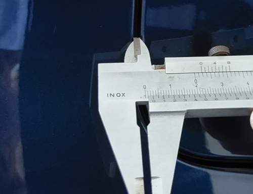

Ist es normal, dass der Spalt bei der Tankklappe zur Öffnungsseite hin geringer ist (siehe Bild)?

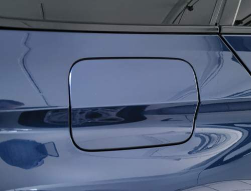

Bei meinem auch alles normal.

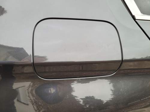

Noch ein Beispiel als Referenz.
Also ich hab' bei mir nichts auszusetzen.

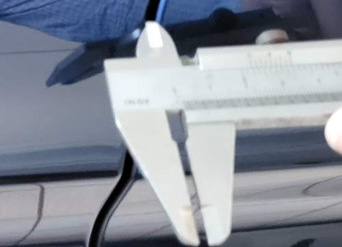

Ich hab auch gemessen, es sind rundherum zwischen knapp 3mm (vorn und hinten) und ca. 3,5mm (oben und unten) mit wenig Abweichung.

Tankklappe zu groß für die Öffnung? Wie soll das gehen? Meiner hat rundum ein recht gleichmässiges Spaltmaß, wobei es an der Klappenseite etwas größer ist. Wegen des Schwenkwegs. Die Klappe ist eindeutig kleiner als die Öffnung und den extremen Unterschied rechts/links sowie die grossen Lücken oben/unten wie bei dir hat meiner nicht.
Naja, jetzt schau Dir nochmal mein Bild an:
https://www.motor-talk.de/.../tank-i210549360.html
Man könnte jetzt sagen der Spalt links ist zu klein, also muss die Klappe weiter nach rechts - aber dann wäre der Spalt rechts zu klein, der jetzt stimmt. Folglich ist doch die Klappe zu lang für die Öffnung!? 🙂
