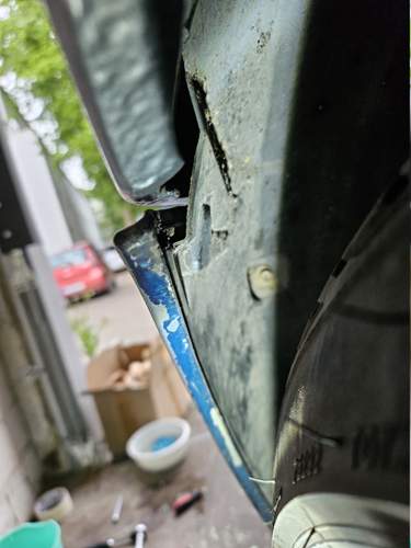

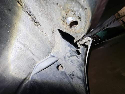

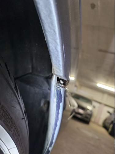

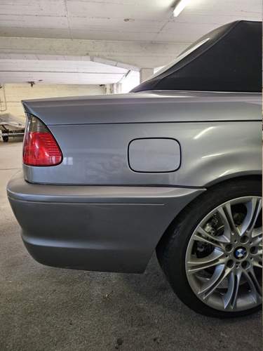

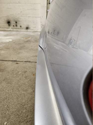

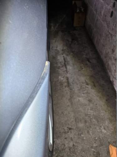

Habe für mein Cabrio Facelift eine Originale M Paket 2 Heckschürze besorgt und eingebaut. Nur leider passen die Spaltmaße an den Ecken nicht so ganz. Die Fahrerseite sieht ok aus, aber die Beifahrerseite so mal garnicht. Ich habe diese Klammer noch nicht bestellt, bin auch durcheinander wo die genau hin soll? Bei Limo und Touring wird der Bolzen (bei mir abgebrochen wegen Rost) im Radkasten verwendet, um diese Klammer zu fixieren. Beim Cabrio sieht die Klammer aber anders aus (Teilenr. ist aus Leebmann) Wird offenbar nur irgendwie gesteckt, gibt keine möglichkeit die festzuschrauben. Hat Jemand ne ahnung, wo die Klammer hinkommt oder wieso die Stange so weit rausschaut und die andere seite nicht?
Danke
28 Antworten
Naja an den Bildern oben sieht es „leider“ genau so aus als ob die nicht richtig in der Führung wäre. Aber du weißt am besten was da bei dir Sache ist
Habe ich nicht probiert. Werde ich voraussichtlich nächste Woche mal machen, da ich die wieder abmache und versuche, die rechte seite wenigstens eben hinzukriegen. So kann ich nicht leben 🙁 den rest soll die Klammer machen.
Vielleicht ist die rechte seite nicht richtig drinnen, was ich mir aber schwer vorstellen kann. Aber gegen das abhängen, kann nur die Klammer abhilfe schaffen. Wie gesagt, die alte Halterung wurde in die aussparung der Radhausverkleidung hineingeschoben und somit wurde die Schürze in position gehalten. Mit den neuen Halterungen geht das ja nicht
Moin, hab jetzt endlich die neue Stoßstange montiert.
Sitzt perfekt, auch ohne diese Klammern! Was mir aufgefallen ist: Die Halter an der Seitenwand hatten in der alten Stoßstange enorm Spiel. Ich nehme an, dass die Führungen verzogen sind und es deshalb so aussah wie bei dir. Hatte das extra geprüft als beide Stoßstangen neben einander lagen.

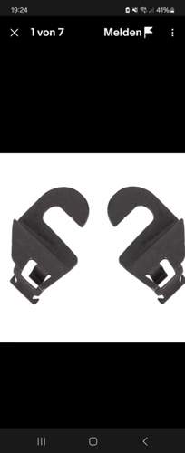

Könnte mir aber vorstellen, dass die Klammer bei so einem Fall gut Abhilfe schaffen könnte. Nichts desto trotz: bei einer intakten Stoßstange und intakten Führungen macht es keinen unterschied ob die Klammer dran ist oder nicht. Zumindest was passgenauigkeit und spaltmaße angeht
So, ich war jetzt auch nochmal dran, aber meine Zufriedenheit hält sich in grenzen. Ich habe die Klammern bestellt und nur Fahrerseitig montiert, weil der Bolzen noch vorhanden ist. Gebracht hat es vielleicht gaaaaaanz wenig, fällt kaum auf. Ich habe den rechten Halter mal gelöst und in richtung Wagen etwas gedreht und nochmal festgeschraubt und die Stoßstange steht nicht mehr so nach außen ab wie vorher, ist aber noch nicht ganz perfekt. Habe auch die Halter in den Führungen getestet und wie bei Patrick, haben die schon etwas spiel. Die Klammer konnte ich nicht so montieren, wie in dem Beispiel Video mit dem Blauen M3, ist noch etwas anders. Verstehe trotzdem nicht so ganz, wie die montiert werden soll. Die hängt momentan bei mir mit dem Hacken am Bolzen und ist mit einer Mutter fixiert und unten in einem "Loch" gelegt, was ich mir aber nicht vorstellen kann, dass die da hingehört, die ist unten schon locker drinnen. Habe aber kein Bild davon. Spaltmasse naja. Habe online recherchiert über das m Paket 2 und bei allen, sieht die Heckschürze irgendwie nicht so Bündig aus, auch die alten Bilder von meinem Cabrio mit der nicht M Paket Schürze, hat man unterschiedliche abstände bei den Rückleuchten, unten am Kofferraumdeckel und an der Seitenwand gesehen. Davor ist das ja nie aufgefallen und ich dachte, nur die Amis haben viel Spaltmasse 😁

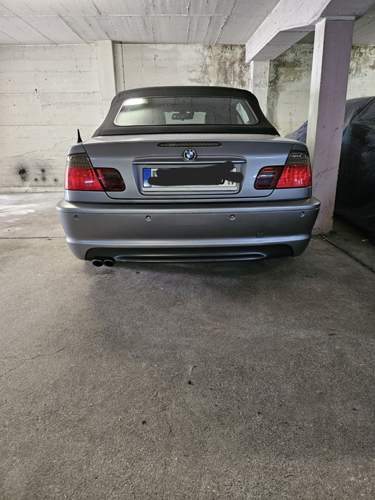

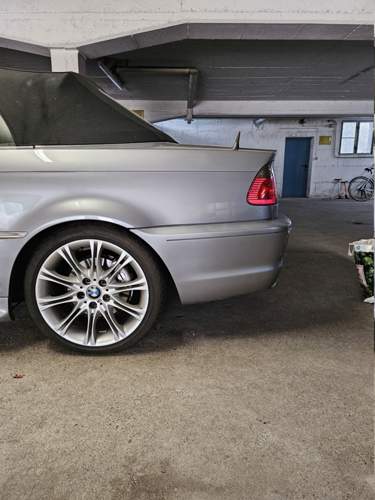

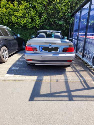

Oben die alte Stoßstange. Spaltmasse sieht man unterhalb den Rückleuchten (kein Unfallwagen). Ist mir auch nie aufgefallen, erst vor paar Wochen, als ich die alten Bilder durchgegangen bin
Bei der neuen habe ich es relativ gut angepasst.
@Mateusz1997
Auf der Beifahrerseite schließt dein Kofferraumdeckel nicht sauber mit der Karosse überm Rücklicht ab und das Spaltmaß ist an der Kante auch viel zu gering......wenn das KEIN Unfallwagen ist,weiß ich auch ned.....denn SO lief das bei BMW ganz sicher NICHT vom Band.....

Welches Bild meinst du jetzt? Habe so viele gepostet und auf gefühlt jedem Bild, sind andere Spaltmaße 😁
@Mateusz1997
Die letzten beiden in deinem vorigen Beitrag mit der Heckansicht vorher/nachher.

Ich habe nochmal hingeschaut und es ist irgendwie auf beiden seiten der fall. Ist aber noch alles Originalverschraubt. Was könnte die Ursache sein?
Lackdickemeßgerät nehmen und an der Beifahrerseite im Vergeich zur anderen die Lackdicke messen.
Wenn du die Kiste nicht vom ersten Kilometer kennst,kannst du nicht garantieren,das der unfallfrei ist.
Und das die Verschraubungen "original" aussehen,sagt nix aus.
Ich hab an meinem Z die linke Seite ab Tür nach vorn neu bekommen.....siehst du NIX von,sieht alles original und unberührt aus.Isses aber ned.
