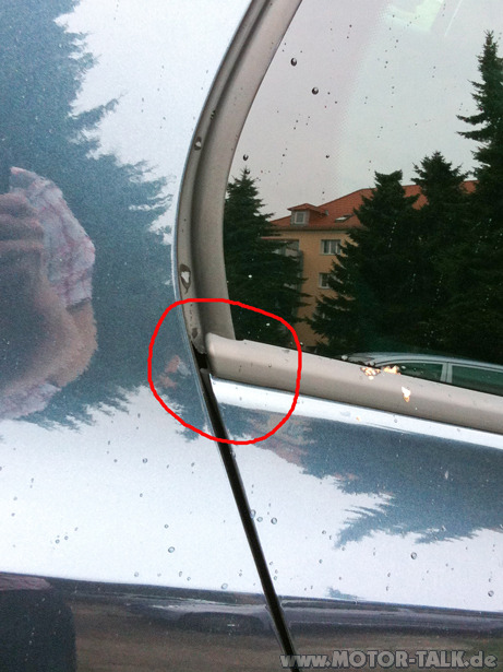

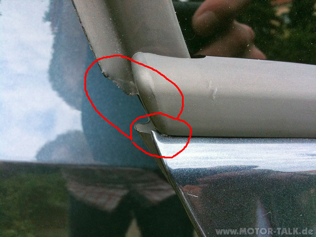

Spalt bei Türdichtungen hinten am 4-Türer - ist das normal so?
VW Golf 6 (1KA/B/C)
hab heute durch Zufall bei den hinteren Türen an meinem Golf diesen Spalt (siehe Bilder) entdeckt, dieser ist auf beiden Seiten. Nun mal meine Frage, ist das normal so, habt ihr auch solche riesen Spalten bzw. Löcher bei den Dichtungen?

So, ich komme gerade vom Autohaus zurück und hab dort den Karosseriemeister diese Problemstellen gezeigt. Er hat sich das angeschaut und meinte, es müsse eben nur die Gummileiste, wo die Scheibe hoch und runter fährt, ein wenig nach links bzw. rechts gedrückt werden und schon sieht man die Löcher nicht mehr.
Ich hab darauf gesagt, dass das nicht die Lösung yein kann, da ich schon andere Bilder gesehen habe, wo keine Spalten zu sehen waren, wo eben Stoss-auf-Stoss die Gummilippe verlegt wurde. Er meinte dann nur, dass er sich das mal bei einem anderen Golf ansehen müsste, wir gingen als zu einem anderen, und siehe da, selbes Problem - und schon kam der Satz "... das ist derzeit Stand der Dinge ...".
Ich hab darauf gesagt, dass ich nicht damit zufrieden bin und man mir eine ordentliche Lösung bringen soll. Laut seiner Aussage kann man das nicht anders machen, aber ich solle doch trotzdem mal das Auto da lassen. Freitagfrüh werd ich es abgeben.
Was der Oberhammer war, dass er mir noch gesagt, dass diese Gummibauteil einer gewissen Toleranz unterliegen und durch starke Sonneneinstrahlung Gummi austrocknet. Bitte? Das Auto ist gerade mal gut 4 Monate alt.
Na mal schauen, was Freitagnachmittag herauskommt. Anbei noch ein Bild, dieses Problem ist links und rechts an den hinteren Türen.

Entschuldige bitte, aber das, was ich
hier fotografiert
habe, kann nicht Stand der Dinge/Technik sein! Erst recht nicht, wenn wie im kleinen Kreis markiert, die Karosserieteile überstehen. Und ich glaube auch nicht, dass die Löcher zum besseren Schliessen da sein sollen. Beim besten Willen, lass ich mir solche Dinge nicht einreden.

Lasse Dich nicht beirren! Du bist im Recht!
Deine Gummileisten sind definitiv mindestens 2 cm zu kurz!
Habe Dein Thema gestern Abend hier zum ersten Mal gelesen.
Und habe gleich heute früh als Erstes bei meinem 1.6 TDI (23. KW diesen Jahres gebaut) einmal nachgeschaut.
Die Gummileiste läuft bei mir fast 1 cm bis hinter die querliegende Fensterleiste herunter. Wie es auch von einem anderen User weiter oben an seinem Golf fotografiert wurde. Somit gibt das alles zusammen einen ganz sauberen Abschluß.
Bleibe bei Deiner Werkstatt dran und lasse Dich nicht abwimmeln!
Zur Not Werkstatt wechseln und wenn das dann immer noch nicht gehen soll, VW mit dem Problem zubombardieren!!
Fotos von Deinem Golf und von Referenzfahrzeugen, wie es auszusehen hat!
2 neue Dichtleisten sind bei Dir neu zu montieren! Die Dinger sind eindeutig zu kurz! Basta!

Bei geschlossener Tür bleibt bei dir ein wirkliches "Loch" von 5 mm. Die waagrechte Leiste sitzt bei mir bündig mit der Türblechkante, das stimmt. Diese Leiste ist nicht mal 2 cm hoch, nur damit man sich mal die Größenverhältnisse klar macht.
