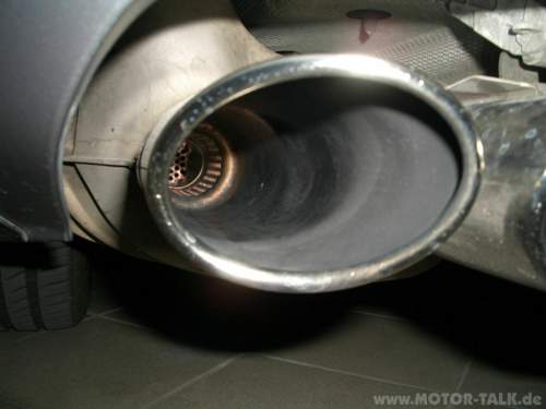

wie die meisten wissen hat der S5 von Hause aus schon einen guten Klang, gerade wenn der Auspuff warm gefahren ist.
Wer aber, so wie ich, den Original-Sound noch etwas kerniger haben möchte, kann eine kleine Modifikation durchführen.
Der Sond wird im ganzen fülliger gerade im Bereich zwischen 1000 und 2000 Umdrehungen.
Und das funktioniert so:
Der Gedanke bestand darin, die Absobtion der ESD zu verringern!

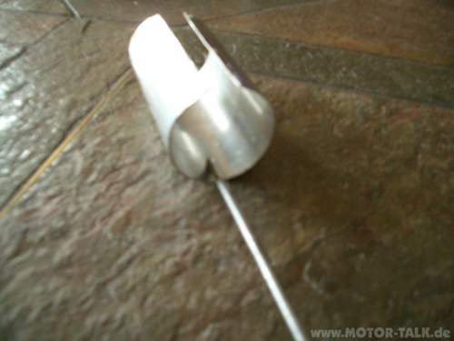

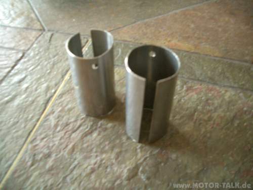

Ich habe mir 2 Rohre aus 1,5mm V2A-Blech gebogen, der Außendurchmesser beträgt 40mm, die Länge ca. 80mm.
Bekommt man ja vieleicht auch so schon zu kaufen!?
Die Rohre sind in der Länge auf 10mm Breite geschlitzt und passen sich deshalb der Größe der Original ESD-Rohre an. Siehe Bilder.

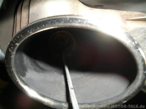

Wenn man in die jeweiligen äußeren Rohre der ESD blickt, sieht man am Ende ein Lochblech, bis dahin schiebt ihr die angefertigten
Rohre, danach kommt Freude auf. 😁😁😁

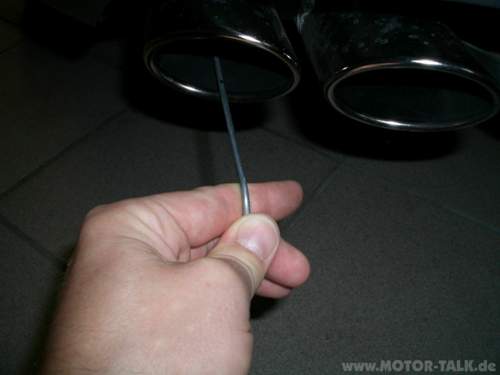

Durch ein ca. 5mm großes Loch in den angefertigten Rohren ist es jederzeit möglich diese zu entfernen. Man muß sich nur eine Art Harken bauen, siehe Bilder.
In wieweit es bei anderen Motoriserungen klappt weiß ich nicht, müßte daher ausprobiert werden.

Wenn Ihr aber einen Außendurchmesser von 40mm nehmt und in die Rohre einen 10mm Schlitz ausschneidet muß man die Rohre schon mit Nachdruck hineinschieben, die kommen von selber da nie raus, unmöglich. Der Schlitz verringert sich ja beim reinschieben und drückt sich durch diese Vorspannung gegen das Originale Rohr.
Es kann sogar sein, dass man zum Einführen der Rohre, diese an der vorderen Seite zusammen drücken muß und mit einem stabilen Faserband (ca 10 mm breit), nur an diesem Ende umwickelt. Wenn das Faserband wegschmilzt geht das Rohr an der Stelle wieder auseinander. Das Rohr muß aber auch dann noch stramm rein gehen, da die andere Seite des Rohres ja noch einen Durchmesser von 40 mm aufweist. Ich hoffe Ihr versteht was ich meine!

die genauen Maße des Bleches habe ich leider nicht, aber das war doch glaub ich Durchmesser x Pie, oder 🙂😁
Also haben die Bleche jeweils ein Maß von 126 mm x 80 mm, danach nicht den 10 mm Spalt vergessen.

1.) Das "Drähtchen" besteht aus einem 4mm dicken Draht, mit dem man die Rohre mit Kraftaufwand heraus ziehen kann, das hinein drücken habe ich mit einem Flacheisen gemacht!
