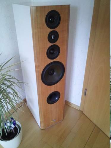

Habe mir vor Jahren schon zwei ETON Home Hifi Boxen gebaut (ich weiss gehört jetzt nicht hierher aber
mich freut es heute noch) Megeageiler perfekter Klang da kann ich richtig gut chillen, ok mein Onkyo Verstärker hat auch ein paar Pfund auf den Rippen, seht auch beigefügte Bilder.
