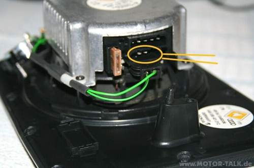

... ich möchte gerne mehr Klang im Tieftonbereich ... wie flashgear sagte, hab ich hinten aktivboxen drin. Das bdeutet, vom radio geht nur ein audiosignal nach hinten, und keine lautsprecher stecker - verstehe ich das richtig?
Wenn ich ein Signal nach hinten bekomme, wäre es doch ein Leichtes, einfach dieses Signal an eine Endstufe zu bringen, und von da aus passive Lautsprecher zu bedienen, oder?

um noch zu ergänzen. Es geht um die Hutablage und umgebung.
Ideal wäre es natürlich, könnte ich die orginalen aktiven nokias drinnen lassen.
Das bedeutet, ich könnte vielleicht das signal (zwei adern pro seite) vor den lautsprechern abfassen, dennoch weiterleiten (die meisten endstufen haben ja sowieso 2 chincheingänge). quasi eine ypsilon-weiche pro seite vor den aktiven von Nokia anbasteln, und mit denen dann in die neue, zusätzliche Endstufe gehen. Von da aus wäre es ein klax, nen subwoofer wo hinzubasteln, am besten unter die rücksitzbank. da ja sogar der strom da liegt.

Also, ich hab mich jetzt gekümmert, und bin mit dem Ergebniss fast zufrieden.
Zunächst hab ich erstmal alles ausgebaut. Der rechte Hutablagenlautsprecher ging sowieso nicht, und da wollte ich erstmal den Fehler finden. Dachte, es könnte ein Kabelbruch sein. letztendlich war es nur eine fehlende Sicherung (-; Da sah ich, dass die Nokias zwei unbesteckte pins übrig hatten: siehe Bild 1. und da klickte es. Das musste ein weitergeschliffenes Signal sein. (-;
so, dann hab ich mir Gedanken gemacht, wo ich denn nun den Subwoofer hinbastel. Mein Kumpel sagte mir das mit dem Skisack, den wollte ich gerne behalten und dass ich nicht zuviel am Blech machen sollte, wegen der Steifigkeit.Darum dachte ich bastel 2 kleine subs (siehe Bild 2). in das Rückenblech.

ich habe mir einen kleinen Axton Ba20a (hier mal ein link http://www.car-news.info/melden_mod.php?...)
den haben wir jeweils gefüttert mit dem high-level signal von den 2 Nokias.
Auch das REMOTE haben wir von denen genommen und der Strom war ein Klax, da ja die Batterie unter der Rücksitzbank ist.
siehe Bild 3 und 4.
Nun hab ich doch wieder nen (kleinen) Kasten hinten drinnen, der verliert sich jedoch wirklich sehr gut. Der Axton A820A hat für seine Abmessungen super wums. Reicht mir dicke.
Ein kleines Problem hab ich aber noch. Auf Kassette läuft das Radio super, jedoch beim Radio hören, knaxt, bzw. rauscht es wenn ich laut höre. Kann es eventuell damit zu tun haben, dass ich den Massestecker bei der Antenne angesteckt habe? (siehe bild 4) Will euch erstmal fragen, bevor ich wieder alles im Kofferaum zerlege.
Sonst klingt das alles jetzt super .. nur eben die eine Frage an euch.
