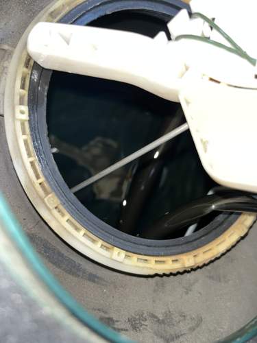

Ich hab das ganze jetzt mal aufgeschraubt. So sieht das aus (bild).
Die saugstrahlpumpe Scheint bis nach unten hinzukommen, eine Halterung so die sitzen muss hab ich aber nicht gefunden @Stormy78. Hoffe ihr könnt mit den Bildern was anfangen

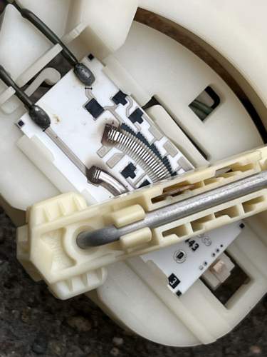

Kleiner Nachtrag, tankgeber Skala sieht so aus. Ersetzen?
Die Platine sieht für mich normal aus......
Die Saugstrahlpumpe muß am Boden vom Tank fixiert sein, entweder mit einem Halter direkt am Tankboden oder mit einem Halter am Tankgeber, der bis zum Tankboden reicht.
Also fixiert ist die am tankgeber selber. Meine Saugstrahl Pumpe hatte ein Knick im Schlauch, sieht man auch bisschen auf dem Foto. hab den jetzt mal wieder gerade gebogen und die schwankenden Werte im geheimmenü scheinen fürs erste weg zu sein. Die Nadel steht immer noch falsch. Vielleicht ist die Platine doch im Eimer oder der Schwimmer klemmt
