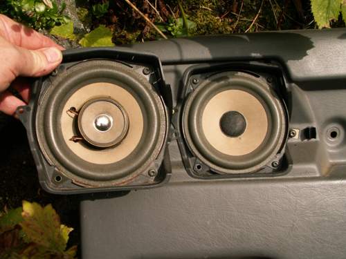

Ich habe folgende Lautsprecher im 850er:
Armaturenbrett HT 221
vordere Türen HT 247
hintere Türen HT 253
Die klingen wirklich gut und sind trotz des Alters noch heil.
Für die Bässe habe ich eine Endstufe von Alpine unter dem Beifahrersitz für den Sub von Pyle im Kofferraum.
Ich nutze allerdings ein aktuelles Radio von Alpine da es Freiscprechanlage und Bluetooth schon an Bord hat.
Freisprechen und Musik vom Handy meiner Tochter funktionieren gut.
Armaturenbrett
Vordere Türen

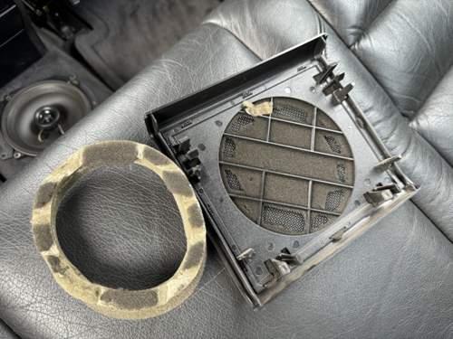

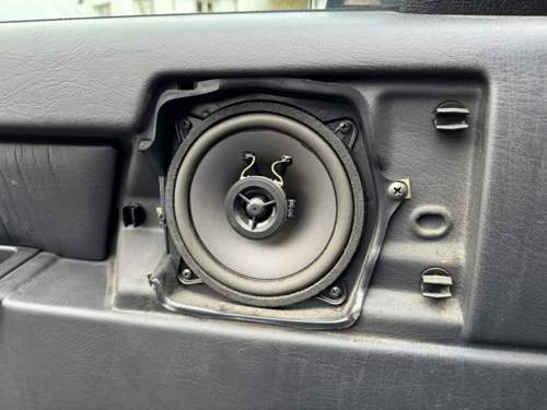

Ich habe gerade mal eine ordentliche Bestandsaufnahme zum HiFi-System gemacht: mit Ernüchterung.
In allen vier Türen sitzen Koaxial-Speaker von irgendeinem Aftermarket-Hersteller. Hinten sitzen aus irgendeinem Grund Schaumstoffringe genau so, dass sie die Membran der Lautsprecher behindern. Im Armaturenbrett sind keine verbaut, wie vermutet.
Das Radio habe ich auch mal herausgenommen. Da hängt ein kleiner Kasten hinter, der wohl ein Adapter für den Alpine CD-Wechsler im Kofferraum ist.
Unterm Strich brauche ich damit also alle sechs Lautsprecher neu :O
Auch nach den Muttern habe ich Ausschau gehalten: Sind keine da. Löcher bohren möchte ich eigentlich nicht. Kann man den S/V70-Amp wohl auch einfach auf den Boden kletten oder gibt es sonst alternativen für eine gute Befestigung?
Anbei noch Bilder von dem "Spaß"....
