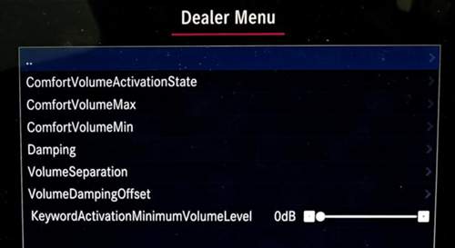

@nthelemann schrieb am 26. Februar 2025 um 18:53:35 Uhr:
Kann man beim W206/S206 den Klang zusätzlich zum vorhandenen Equalizer beeinflussen, wie zum Beispiel über internes System-Menu analog zum W212/S212?
Hier scheint es nur Einstellmöglichkeiten bzgl Volume zu geben ...

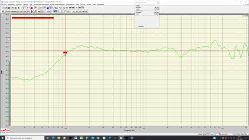

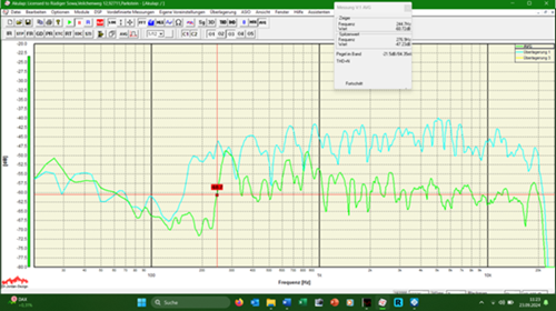

Wenn du mit Meßschrieben was anfangen kannst,... schau dir bitte die beigelegten Schriebe mal an. Das ist einmal der B-80 hinten in den Türen im neuesten GLC (grüne Kurve), und im W206. Ich fürchte, du musst lange suchen, bis du ein derart lineares Klangbild aus einem Koax zaubern willst. Ich kenne keinen einzigen Koax der so etwas schafft!

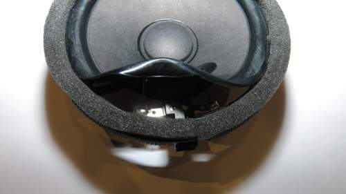

Als "Einbauträger" dient der Korb des alten Mitteltöners, der ab Werk drin ist. Dort wird die Membran entfernt, und der Korb samt Magnet raus gedremelt. ... 4 Löcher mit M4 Gewindeschrauben rein, fertig ist der perfekte Einbaurahmen.
Natürlich kansnt du den B-80 auch gerne im Center verwenden. Anbei mal ein Beispiel Bild aus dem W205, B-80 als Center. Die Einbausituation ist ja identisch.

Danke Rüdiger für die Infos. Habe erst jetzt gesehen, dass der B80 ein Koax ist. Wenn eh schon Mitteltöner und Hochtöner als 2-Wege System baulich getrennt verbaut sind und aktiv angesteuert werden, macht der B80 dann noch Sinn?
Was mich aber mehr schreckt ist transplantieren in die vorhandenen LS. Ich möchte das schon p&p halten.

"Habe erst jetzt gesehen, dass der B80 ein Koax ist."
B80 Visaton sind keine Koaxial Lautsprecher, sondern reine Mitteltöner 80mm.

Nach dem Einbau in den vorhandenen Aussenkorb des "alten" Mitteltöners ist es echtes Plug & Play.
