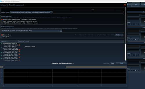

Wie macht ihr das mit der Laufzeitkorrektur, mit dem SUB im Kofferraum?
Hallo @sensor1,
ich vermesse komplette Anlage auch mit Subwoofer ins Kofferraum mit Messmikrofon. ATM - Automatic Time Measurement, timeMeasurementClick Signal.

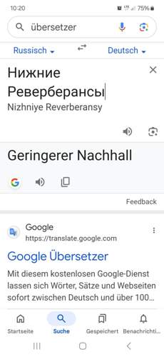

Direkte Übersetzung aus russische Sprache (?????? ????????????-Untere Reverberansen-Geringerer Nachhall)-Nachhall Effekte.
Fachliche Begriff, beim Russische Orchesterdirigent.

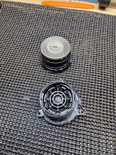

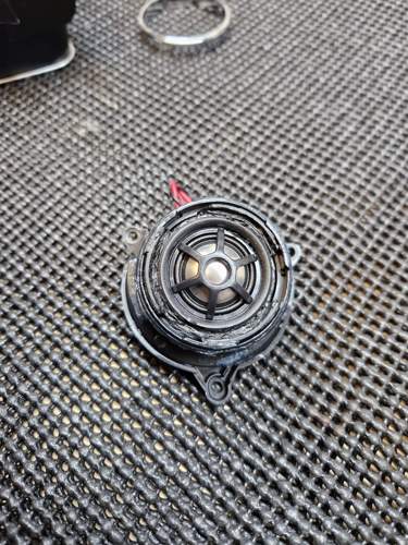

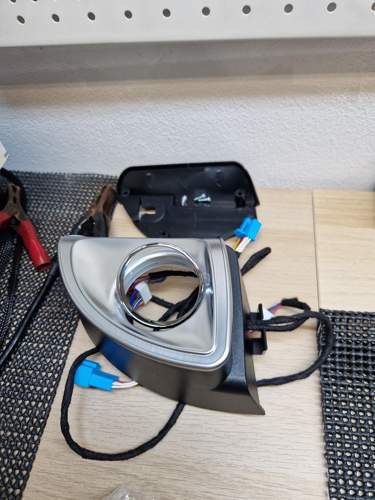

Hallo @dabrunsch. Ich besitze eine s206 300 mit 3d burmaster. Nach dem ich deine Betrag und Foto von 3D Hochtöner von aliexpress gelesen und gesehen habe finde ich keine Ruhe mehr. Das sieht so schön aus. Ich habe bei aliexpress lange gesucht nun finde ich nur 4D Hochtöner für w206... Da ich nicht weiß ob die passen und ich nicht so begabt bin mit solchen umbauten wende ich mich an dich als Profi. Kann mann die 4D einbauen. Wie schwer ist das einzubauen. Werde ich dankbar wenn du mir helfen würdest. Vielen Dank im voraus und schönen Abend noch.
Hallo @IK71
Die Abdeckungen sind sehr einfach zu ersetzen.
Die mitgelieferten hochtöner sind allerdings minderwertig. Deshalb sollten deine originalen 4D Hochtöner eingebaut werden. Von Hinten haben die Abdeckungen ein Loch, von wo aus die Hochtöner samt Abdeckungen heraus gedrückt werden können. Es ist nicht ratsam die Hochton Aufnahmen herauszudrehen, da das getriebe für den Mechanismus bauartbedingt etwas Spiel hat.
Um die Standard Abdeckungen heraus zu bekommen, kann man diese vorsichtig mit einem Keil entfernen. Die Original burmester Hochtöner sollten Plug and Play in die neuen hineinpassen. Ansonsten hilft etwas Klebeband.

Hallo @UrBusted,
Machbar ist alles, sehe Bilder. Erst hinten Schraben Losen, dann vorne Außenring mit keil abziehen, dann kannst du alles rausnehmen. Vorsicht immer die richtige Position seitlich markieren, Gitter, Deckel, das nachher alles wieder passt. Damit Getriebe und Logo an Gitter in die selber Position bleiben.
