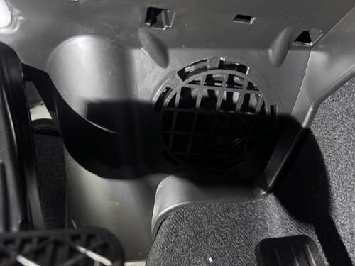

So, vielen Dank für Eure Antworten.
Laut VIN ist der Code 853 midline Soundsystem verbaut.
Ich hab nach langem Suchen auch offensichtlich einen Subwoofer im Fahrerfußraum gefunden, wobei das Teil sich keinen mm bewegt, auch wenn ich den Bass auf 10 stelle. War eigentlich der Auffassung, dass sich ein Basslautsprecher schon etwas bewegen sollte...
Sowohl subjektiv (Ohr im Fußraum) als auch objektiv (Schallpegelmeßgerät) tut sich dort gar nichts.
Im Beifahrerfußraum ist weit und breit keine Spur eines Lautsprechers zu sehen. Muß das so?
8 Lautsprecher hätte ich jetzt aufgestöbert, aber wo ist N°. 9?
Dafür hab ich bei meiner Fußraumexkursion jetzt den Zigarettenanzünder im Beifahrerfußraum aufgestöbert.
Fotos stell ich dann morgen ein.

So, jetzt mit Bildern.
Vorne links über dem Gaspedal kann ich definitiv den Lautsprecher erkennen, wobei der keinen Mucks macht.
Vorne rechts wüsste ich nicht, wo er sein sollte.
Meine Werkstatt scheint in der Hinsicht komplett ahnungsvoll zu sein. Ich hatte den Eindruck, die wussten nicht mal, dass im Fußraum Lautsprecher verbaut sein können.

Nein der sieht nur Mitteltöner für Ton Signale da kommt kein Musik. Die Tieftöner sind hinter Teppich. Es muss ausgebaut werden dann siehst du das. Sonst nur erfahrene kann genau sehen in welche Bereich Sitzen die Tieftöner.
@klevik schrieb am 31. Oktober 2024 um 19:29:24 Uhr:
Das 3. Bild zeigt doch den Tieftöner 🙂 ....
Nein das ist ein Lautsprecher welche ist zuständig für Piepston. Blinker Park-Assistent usw. die Tieftöner sind unter Teppich, es muss mindestens Teppich Geknickt werden bei Fahrer Seite und direkt hinter Gas Pedal ist der Tieftöner sehe Rot markierte Bereich es ist unter Teppich, und die Subwoofer sind 20cm Groß. das was auf dem Bild zusehen ist nur eine 10cm.

@klevik schrieb am 31. Oktober 2024 um 19:48:58 Uhr:
Ahhh, wieder was gelernt. Danke @klevik!

Danke für Eure Antworten.
Aber selbst wenn die Tieftöner sich unter dem Teppich befinden, sollte dort zumindest schalltechnisch etwas festzustellen sein.
Ich war mit dem Schallpegelmesser im Fußraum und da tat sich überhaupt nichts.
Oder habe ich da einen Denkfehler?
