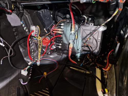

Also heute habe ich Pico6/8 in W206 für Masterblaster123 unter die Lupe genommen.
Erst wollte ich sagen der ist Glücklich nachhause gefahren, und zum Schluss lief alles einwandfrei.
Jetzt zu der ganzen Geschichte. Der Kabelbaum SU MBUX 125 ist das richtige Kabel für W206.

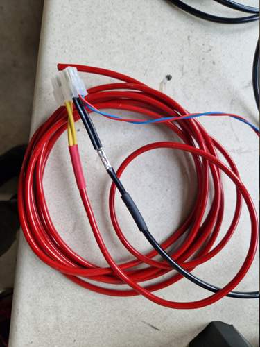

Der hat geschrieben, dass bei im kein Bass vorhanden ist, kein Wunder, der erste Fehler, war das er den Molex Stecker (original Gladen) genommen und einfach in Burmester Subwoofer reingesteckt hat. Das hat gepasst, aber er hatte kein Kontakt.😰 Ich habe diesen um gelötet mit originalem Stecker Mercedes.
Zweite Problem mit dem Bass war da eingangs Signal. SU MBUX 125 ist verantwortlich für alle vier Kanäle VL, VR, HL, HR, aber es gibst keine Kabel für Subwoofer Eingangsignal, Stecker in DSP ist dabei mit Ca, 20cm.
Ich habe originale Mercedes Buchse genommen und zusammen mit dem Stecker verlötet, damit waren schon beide Subwoofer in Laufen, aber nicht richtig. Es war alles nicht so wie es sein sollte.

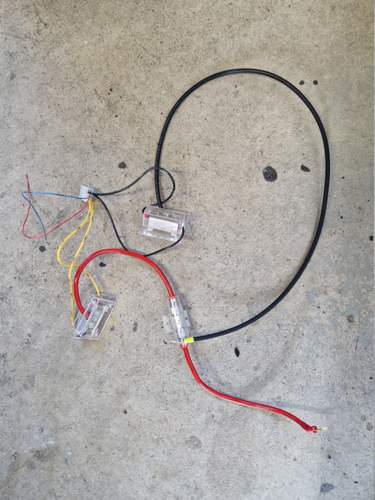

Ich habe sofort gemerkt, dass der Stromanschluss nicht richtig angeschlossen war, Sicherung 100A was aber wirklich übertrieben ist. Und zusammen mit Original Gladen Stecker nicht Fachlich verbunden.
Gladen ist nicht meine Welt😕 aber nach ca. einer Stunde, mit der Software hin und her gespielt und endlich lief es!
Das war komplettes Preset nicht für W206 geeignet, Kanal 5 war für Subwoofer nicht freigeschaltet, Hintere Kanäle waren auf Low-Signal umgeschaltet, und natürlich und selbstverständlich komplette Einstellungen stimmten nicht. Zum Schluss habe ich alles vermessen und eingestellt, seitdem läuft alles wunderbar.
Also Leute, wenn ihr meint, dass man nach einem Youtube Video, so ein kompliziertes Soundsystem mit DSP-Verstärker, selbst einbauen kann, dann unterschätz ihr den einbau, ohne fachliche Kenntnisse kommt ihr nicht weit.
Ich empfehle euch geht einfach zu einem Fachmann, oder bei einem Händler wie ARS usw. mit einer Beratung das komplette Soundsystem zu kaufen. Damit wird schon alles wirklich vorbreitet und eingestellt.
An dieser Stelle wünsche ich euch einen angenehmen Abend.
Natürlich sende ich ein paar Bilder zu, damit ihr erkennen könnt, was falsch war und wie richtig gemacht werden soll.
MfG. Klevik
