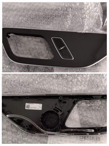

So heute sind die Burmester - Blenden der Hochtöner (Fondtüren hinten) gekommen.
Inkl. Halterung.
A206680105 / A2066800505 62€ pro Stück.
(Bild 1)

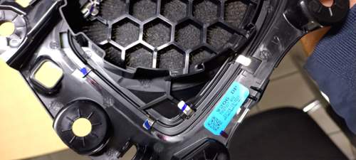

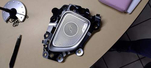

Hier die Teilenummern der Burmester Edelstahlabdeckungen Abdeckungen der Lautsprecher.
A2067206201 Spiegeldreieck vorn (kein Edelstahl) 25,45€
A2067206301 Spiegeldreieck vorn (Kein Edelstahl) 25,45€
A2067272500 Edelstahl vorn 65,89€
A2067272600 Edelstahl vorn 65,89€
A2067300102 Edelstahl hinten 46,57€
A2067300202 Edelstahl hinten 44,78€ Bild 3+4
Abdeckung Fondtür Hochtöner Burmester
Burmester Mitteltöner Abdeckung
Burmester Mitteltöner Abdeck.Edelstahl

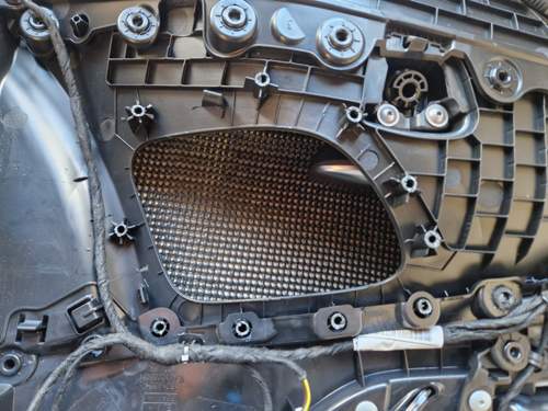

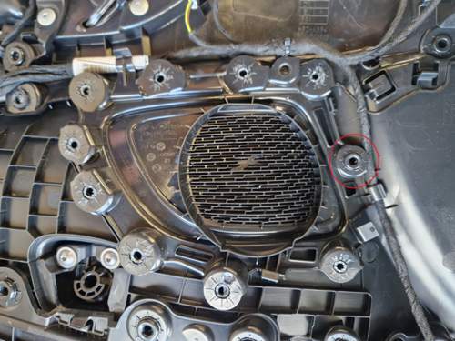

Guten Abend,
kann mir zufällig jemand sagen, ob man die Lautsprecherabdeckungen vom Standardsystem in den Türverkleidungen unkompliziert gegen die Burmester Lautsprecherabdeckungen tauschen kann? Sind die Standardabdeckungen genietet? Bei Kunzmann sieht man zumindest bei den Burmester Abdeckungen Schrauben. Besten Dank im Voraus!
Hallo @beeeenno,
Bitte sehe Bilder unten, die sind verschmolzen, wir haben die mit Dremel oder Cuttermesser abgetrennt und dann mit Heißkleber geklebt. Mir passende Linsenschrauben geht bestimmt besser. Aber welche Schrauber soll es sein, kann ich nicht sagen.
MfG. Klevik

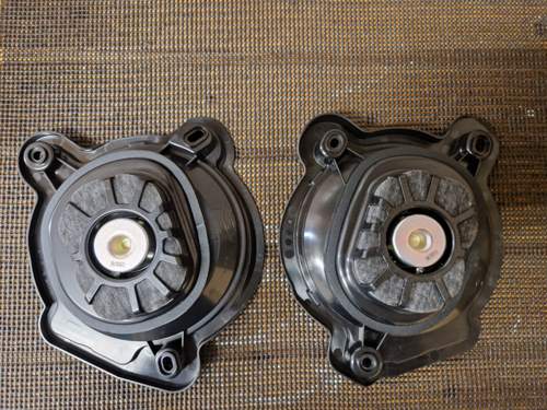

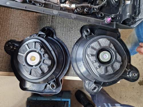

Hallo @m-styl3,
Das was hat hier Rüdiger benannt sind nicht Burmester Sondern Advanced Subwoofer die sind auch
20Cm und auch 2Ohm aber von Leistung Schwächere, Sehe Bilder Unten.
Alles was begint mit 853 Nr: ist Advanced Kosten 95€ Stk. Burmester Begint mit Nr: 810 sehe Bilder
Burmester W206 Subwoofer, A2548209300 Links A2068203400-Rechts Kosten 125€ Stk.
Aber sei Vorsicht nicht direkt an MBUX-Anschließen Die sind 2Ohm, es gibst genug Leuten welches Haten schon bei W205 direkt an HU angeschlossen, nachher HU Schrot. Nur über Verstärker laufen lassen.
MfG. Klevik
