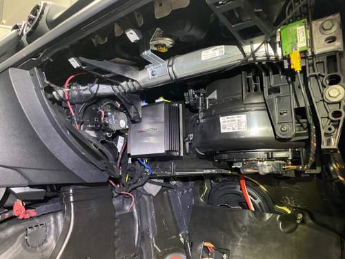

ich habe in meinem S206 ein Upgrade verbauen lassen.
Die C Klasse hat nur das Standard Soundsystem.
Werkssound Standard beinhaltet:
(2 x Mitteltöner vorn Fahrer/Beifahrer-Tür, 2 x Mitteltöner im Fond(Türen) & eine Bassbox im Beifahrerfußraum, kein Center Lautsprecher vorhanden/keine Hochtöner vorhanden.
Upgrade-System:
Folgendes System wurde eingebaut:
-Match UP C42MB-FRT.3
(2 Wege Frontsystem- jeweils ein Hochtöner und Tieftöner für die Fahrer/+Beifahrertür)
-Match UP W8MB-S4.3 LHD
(2 x Tieftöner 20cm im Fußraum)
-Mosconi Pico 6/8 DSP
Kabelsatz Pico 6/8 DSP
+Einmessung
Zusätzlich wurden die vorderen Türen ohne Aufpreis gedämmt.
(Bilder im Anhang).
Ich bin mit dem Ergebnis zufrieden.
Hochtöner im Fond würde ich eventuell noch integrieren wollen.
Kostenpunkt 1800€
PS. Das Standard Soundsystem geht leider überhaupt nicht für so ein Fahrzeug.
Ich kann mir aber vorstellen dass das Advanced Soundsystem völlig ausreichend ist, da dort wohl bereits vorn und im Fond , Hochtöner verbaut sind.
Ob ein Center Lautsprecher Sinn macht, liegt im Auge des Betrachters.

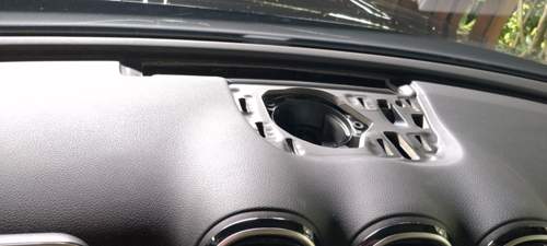

Vorn sind Hochtöner integriert wurden (Spiegeldreieck).

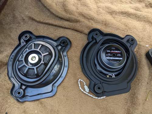

Das von Gladen kannst du vergessen. Das ist zwar schon eine deutliche Verbesserung zu nichts, aber ich war 3 Stunden beim Hifi-Spezi, der alles komplett neu eingemessen hat. Der Unterschied ist gewaltig.
@Dan-79: Die Serie hat einen Bass im Beifahrerfußraum. Bild im Vergleich ist Serie zu Gladen.

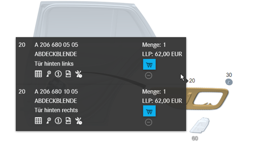

Hallo Zusammen,
Hier mal die Teilenummern der Blenden (Fondtüren/Burmester W206).
Es handelt sich dabei um die Tauschblenden (Türöffner)mit Halter für die Hochtöner. Nettopreis 62€ pro Blende.
A2066800505
A2066801005
Kostenpunkt 124€ inkl. MwSt. laut Homepage Originalteile.Mercedes
Viele Grüße
Blende Burmester W206 Fondtüren
Abdeckung für spiegeldreieck (hochtöner) ca 50 euro
Für vorderen türen unten (mitteltöner) ca 150 euro
Hinten die schwarzen blenden laut robertofe 144euro wobei das wahrscheinlich der nettopreis ist und da noch mehrwertsteuer drauf kommt.
Bei kunzmann hinteren abdeckungen 245 euro.
Also nur so nebenbei, das sind ca 600 euro und da ist noch nichts an der eigentlichen musikanlage gemacht.
Wers richtig machen will sollte ca 3000 euro einplanen. Geht natürlich günstiger aber dann immer mit abstrichen.
Nach oben sind kaum grenzen gesetzt, highend kann man easy auch 15k verbraten.
Ich hab mich mit klevik beraten als ich den wunsch nach besserer musik hegte und wir haben den für mich besten weg aus kosten und nutzen gefunden.
Am ende sind es ca 2200 geworden und das ergebnis ist super.
