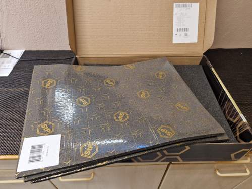

Hallo Community!
Heute möchte ich über Isolierung Dämpfungs und Dämmungs sprechen.
Was ich heute schreibe, ist keine Werbung, sondern meine eigene Erfahrung im Umgang mit vielen verschiedenen Materialien.
Ich wollte dieses Thema aus einem bestimmten Grund ansprechen.
Ich sehe, dass die Leute immer verstehen, dass Schalldämmung ein wichtiger Teil des Soundsystems ist, aber ich sehe immer wieder Bilder von verschiedenen Materialien, was nicht so schlimm ist, und schlimmer noch, viele Leute sparen ein paar Euro durch Aufrollen, damit die Isolierung ihre Aufgabe nicht erfüllt.
Okay, 10 € ist Geld für gute Rolle, aber Sie können eine Tapetenrolle bei Obi für 3 € kaufen wie im Bild unten gezeigt kaufen.
Klammern Sie sich nur daran und Sie haben nicht die entsprechende Isolierung, es sollte aufgerollt und stark mit 100% zusammenhängen.
Jetzt möchte ich meine eigenen Erfahrungen mit verschiedenen Isolationsmaterialien besprechen.
Persönlich habe ich viele Isolationsmaterialien ausprobiert, jetzt blieb ich endlich mit zwei Isolierungen. eine ist STP-Silver: https://www.amazon.de/.../257-0949341-1486662?... oder Gold: https://www.amazon.de/.../257-0949341-1486662?... je nach aufwand und Lösung zum Beispiel, wenn sind nur 10 cm Lautsprecher wie in Mercedes oder BMW reicht vollkommen STP-Silver wenn aber soll Türen mit 165mm Lautsprecher eingebaut werden dann nehme Mischung direkt hinter 165mm Lautsprecher nehme ich STP-Gold Ca. 50X50 Cm dieses Material ist Dicke und Feste Rest mach ich mit STP-Silver, natürlich kann man alles mit STP-Gold Dämmen.
Aber wir reden über Geld und Bedeutung.
Zwar handelt es sich nicht um die günstigste Dämmung, aber sie hat eine Reihe von Vorteilen: Sie verträgt alle Temperaturen gut und ist sehr langlebig.
Als Alternative für Geld habe ich KALAPIE Dämmung 2 mm 1,9 m2 bei Amazon gekauft: https://www.amazon.de/dp/B08FB877YR?... Ist auch Ca. Gleich kostet aber billiger eine Packung zurzeit Kostet 36€.
Als Dämpfung habe ich auch schon vieles ausprobierte Vlies verschiedene Foam, jetzt bin ich endgültig von STP BIPLAST 10 - 375x500x10mm überzeugt: https://www.amazon.de/.../?... Am besten geeignet ist eine unterschiedliche Dicke von 5 mm, 10 mm und 20 mm.
Es haftet sehr gut und vor allem ist es sehr weich und löst sich nicht an schwer zugänglichen Stellen, beispielsweise am Türblatt.
Flies ist eine gute Isolierung, muss jedoch mehrmals zugeschnitten, angepasst und getestet werden, um eine gute Passform zu gewährleisten. https://www.amazon.de/dp/B06WP2THTR?... mit STP BIPLAST Sie müssen nicht darüber nachdenken, einfach aufkleben und es passt immer. Als Alternative ist auch sehr gute Stoff Audio System SWELL FOAM 10mm: https://www.caraudio-store.de/Audio-System-SWELL-FOAM-10mm Etwas günstiger, aber kein Problem.

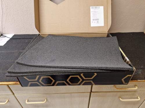

Doch was ist bei der Auswahl der Abdichtungsmaterialien für Türblätter zu beachten?
Beispielsweise sind beim W205-W213 keine versiegelten Türen erforderlich, um zu verhindern, dass Wasser zwischen die Türverkleidungen eindringt, was bei anderen Herstellern wie Audi A1 oder Opel Corsa usw.
nicht der Fall ist.
Es ist nicht 100 % dicht und es müssen möglicherweise andere Materialien verwendet werden.
Nehmen Sie zum Beispiel System Audio NEOPRENE FOAM, https://www.caraudio-store.de/Audio-System-NEOPRENE-FOAM oder STP SPLEN 08 – 375x500x8 mm, damit sich kein Wasser zwischen den Türverkleidungen ansammelt – sehr wichtig.
Ich sende ein paar Fotos, damit Sie wissen, welche Art von Stoff ich meine.
Beste grüße.
Klevik

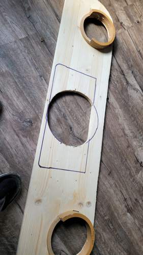

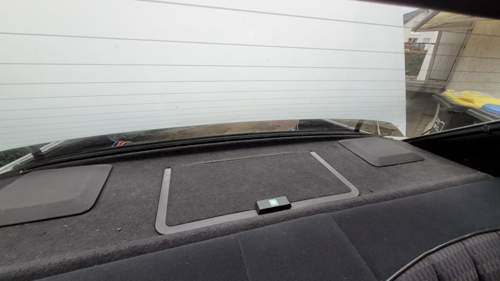

Soundsystem für Mercedes 190er mit DSP-Verstärker.
Heute möchte ich das Design der C-Klasse W201 vorstellen, eines Oldtimers mit langer Geschichte.
So haben wir den Besitzer über eine Anzeige kennengelernt.
Wir haben zunächst am Telefon über die Idee seines Soundsystems gesprochen und dann nach und nach begonnen, Bestellungen aufzugeben.
Über folgende Punkte wird entschieden.
1) HELIX V EIGHT DSP MK2 – 8-Kanal-DSP-Verstärker
2) Alpine iLX-F905D – Alpine-Autoradio mit 9-Zoll-Touchscreen
3) Alpine KAE-242DA – Aktive DAB-Antenne
4) 165 mm Schutzgitter – Vordertür
5) HELIX Ci3 T20FM-TI – 20-mm-Hochtöner mit Titankalotte
6) HELIX Ci3 M100FM-S3 – 100-mm-Mitteltöner von HELIX COMPOSE.
7) HELIX Ci3 W165FM-S3 – Mitteltöner mit einem Durchmesser von 16,5 cm.
8) HELIX Ci3 C165.2FM-S3 – 2-Wege-Koaxial-Lautsprechersystem mit einem Durchmesser von 16,5 cm
Und natürlich alle Kabel, Isolierungen, Schalldämmungen, alles rund um das Soundsystem.
Wir waren uns einig, dass er die gesamte Installation selbst durchführen würde, natürlich würde er immer in Kontakt bleiben, wie und wo?
Die Arbeit war langwierig, ca. 150 Arbeitsstunden, das Auto war komplett mit Butyl-Aluminium isoliert, das Soundsystem bestand aus SWELL FOAM 10 mm, die vorderen Türverkleidungen wurden auf Lautsprecher 165 mm umgebaut, Hutablage auch Extra für 20cm Aktive Subwoofer und 165mm Koaxial Lautsprecher.
Das Frontsystem besteht aus drei Elementen: der mit Hochtönern ausgestatteten A-Säule, dem Armaturenbrett mit 100-mm-Mitteltönern und den Türen mit 165-mm-Tieftönern.
165-mm-Koaxial-Hutablage und installieren Sie einen aktiven Subwoofer anstelle des Medikamenten Kasten.
Wir haben ein Eingangssignal mit Hi-Level direkt vom Radio verwendet, um störende Geräusche zu vermeiden.
Das gesamte Frontsystem wird mit 6 Ausgangskanälen mit einer Leistung von jeweils 75 WRMS vollaktiv gesteuert.
Hochtöner ab 3000 Hz freigeschaltet, 100-mm-Mitteltöner ab 350-3000 Hz, 165-mm-Tieftöner ab 80-350 Hz, 165-mm-Koaxial ab 100 Hz freigeschaltet, alle 24 dB Butterworth.
50-Hz-Subwoofer Selbstanpassender Q-Faktor von 1,4 bis 90 Hz 24 dB Butterworth.
Das bedeutet, dass das gesamte Audiosystem mit dem Messmikrofon vermessen wird und auch die Laufzeitkalibrierung automatisch mit dem Mikrofon gemessen wird.
Die Wirkung ist meiner Erfahrung nach sehr gut.
Der Klang ist klar, theatralisch, Dynamisch, Bass, Subbass, alles ist in Ordnung, ich denke meine Bekannte wird selbst etwas darüberschreiben.
Ansonsten können Sie mich bei Fragen zum gesamten Soundsystem gerne kontaktieren.
Bilder sind wie immer beigefügt.
MfG. Klevik

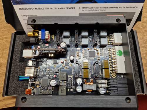

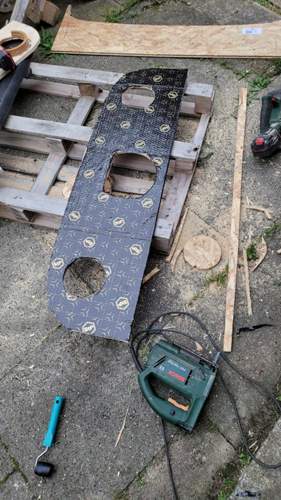

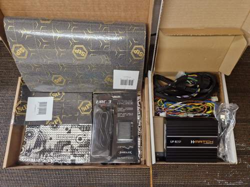

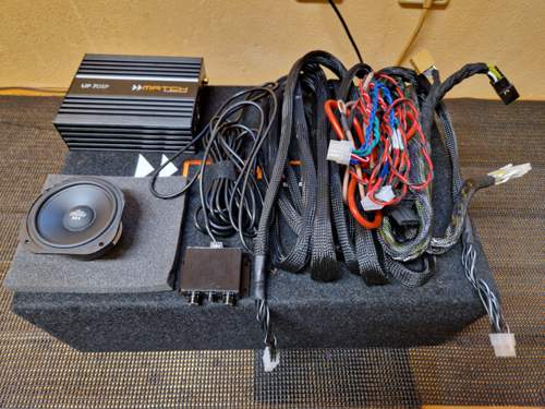

Themenstarteram 1. November 2023 um 10:01

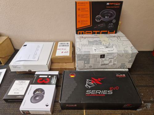

Audi Q5 ASS Soundsystem ab Werk.
Zubehör Match UP7DSP-Verstärker mit analogem MEC-Modul, URC3-Fernbedienung, schalldämpfender Subwoofer MATCH PP 10E-Q, Audio-system R 200 EM EVO2 vorne, Audio-system R 165 EM EVO2 hinten und Center Audio-system EX 80 SQ EVO2.
Wie oben beschrieben, was ist der Audi Q5 mit ASS-Soundsystem?
Es handelt sich um ein 6-Kanal-Audiosystem für vier Türen, Center und einen 165-mm-Subwoofer im Kofferraum.
Alle 4 Türen sind 2-Komponenten, Hochtöner und Tieftöner, der Unterschied zwischen vorne und hinten ist der Tieftöner: vorne 200mm, hinten 165 mm.
Folgendes ist also passiert: Fast das gesamte Audiosystem, Sub, Center, Match UP7DSP und URC3 wurden aus dem alten W212 entfernt.

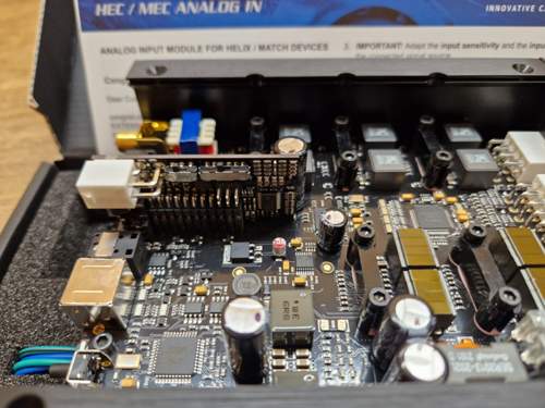

Ich habe ein neues analoges MEC-Modul dazu geholt.
Audiosystem R 200 EM EVO2 in den Vordertüren und Hochtöner im Armaturenbrett. R 165 EM EVO2 Soundsystem für die Hecktür.
Das ASS-Soundsystem verfügt über 6 Ausgangskanäle, daher benötigen wir einen DSP-Verstärker mit 6 Eingangskanälen.
Der UP7DSP kann mit einem 6-Kanal-MEC-Modul erweitert werden, sodass Sie alles hören können.
Ideal ist ein kompletter MATCH PP-MQS 1.4 Kabelbaum oder ähnliches. Es ist beim ASS ein Quadlock, außerdem gibt es zwei Kanäle für die Center und den Subwoofer. Pin 7 plus Pin 13 minus Subwoofer- Pins 8 plus und Pin 14 minus.
Zwei Kanäle werden auf das gleiche MEC-Modul umgeleitet, der Rest ist wie gewohnt.
Das Stromkabel verfügt über einen Sicherungshalter, der direkt von der Batterie abgezapft wird.
Alle vier Türen werden vollständig von MATCH PP-MQS 1.4 angetrieben, zusätzliche Kabel für den Center-Kanal und den Subwoofer sind im Lieferumfang nicht enthalten.
Center: Eigentlich ist das kein Problem, der 80mm Mitteltöner passt perfekt, siehe Foto, man kann auch einen Hochtöner einbauen, Platz ist vorhanden.
Hochtöner Armaturenbrett; Irgendetwas musste gemacht werden, die haben definitiv nicht gepasst, ich habe einfach das Originalgehäuse neu gemacht, die Original-Hochtöner ausgeschliffen und die Audio-System Hochtöner mit Kleber zusammengebaut, der Rest hat gut gepasst.
Die Vordertür verfügt über einen 200-mm-Tieftöner.
Um ein paar Euro zu sparen und die Passform zu verbessern, habe ich Folgendes gemacht: Ich habe die Originallautsprecher aus dem Gehäuse gefräst, um den Innenraum passend zur Höhe herauszunehmen.
Dicke Aluminium-Butyl-Isolierung nicht Sparen, und alles Passt perfekt.
Die hintere Tür verfügt über einen 165-mm-Tieftöner und einen 100 % Passende Hochtöner
Subwoofer im Kofferraum; Alter 165-mm-Subwoofer Entfernen, und schneiden Sie das Schaumstoffstück wie im Foto gezeigt Ca. Mitte, da die Höhe sonst etwas eng wird.
Verlegen Sie das Kabel von vorne nach hinten, um sicherzustellen, dass der Subwoofer in einwandfreiem Zustand ist. Platzieren Sie abschließend die URC3-Fernbedienung dort, wo Sie sich am wohlsten fühlen, entfernen Sie das Handschuhfach und achten Sie auf den Airbag-Anschluss (klemmen Sie die Batterie ab).
Match UP7DSP Platzieren wie auf dem Bild, Passt einwandfrei.
Schließlich messen und anpassen, Vorher- und Nachher-Ergebnisse können nicht verglichen werden.
Der Subwoofer tut was er braucht, volle Dynamik, Lautstärke und Bühne wie gewünscht.
Der Preis ist auch nicht übertrieben, man kann es immer noch besser machen, ist das nötig?
Die Menschen müssen selbst entscheiden, was ihnen wichtiger ist.
In meiner reinen Empfehlung passt alles und man wird sein Soundsystem nicht mehr wiedererkennen.
MfG. Klevik
