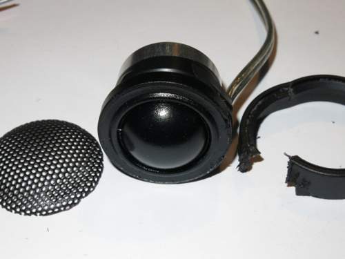

ich habe das problem, dass meine Andrian Audio A25 nicht in die Aufnahme der HT passen. Hatte jemand das gleiche bzw kann jemand mein Problem lösen?

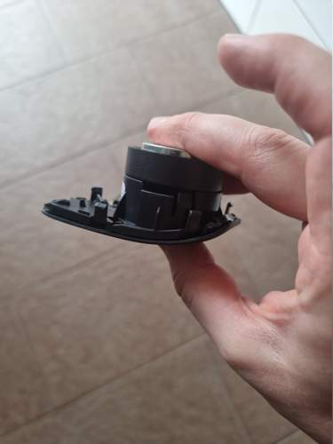

Nichts leichter als das,.... Der Aussenring des A 25 muss entfernt werden. Beherzt mit einem Seitenschneider von hinten gegenüber der Kabelanschlüsse rein schneiden,...dann springt der spröde Aussenring und das Gitter ab,... und dann passt er auch in den Deckel.
