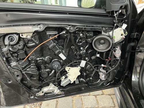

W206 Standard Soundsystem MBUX, es ist nicht anderes wie W205 4X100mm Mitteltöner in Türen, ein Tieftöner In Beifahrerseite mehr aber auch nichts.

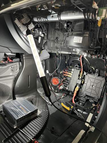

Aus dem Grund war klar beide Subwoofer nachrüsten in Fußraum Fahrerseite und Beifahrerseite. Durch Zufall ins Forum Tremas hat bekommen 2X20cm Steg Subwoofer und Kabelbaum MATCH PP-MB 1.5MBUX für weniger Geld, leider Kabel war in zwischen verändert durch jemanden aber ohne Große aufwand habe ich wieder in Stand gesetzt.
Es geht auch ganz gut mit Burmester Subwoofer Art.Nr. Sende ich dabei Sehe Bild.
Wir haben entschieden ein Match UP8DSP Verstärker einbauen, MATCH UP T1MB-FRT Hochtöner einsetzen, Mitteltöner haben wir gelassen, unklar war ein Center, aber ich habe zuhause gehabt ein Hochtöner Audio-System Dust und ein Audio System COFIT CENTER damit hatten wir uns gesagt machen wir spontan das was machbar wird.
Also zwei Subwoofer tauschen war keine Probleme gleich wie bei W205 außer beide Stecker musste ich um Pinnen ich habe keine Ahnung warum aber es war beim STEG-Subwoofer gleiche kleine Stecker wie beim Mitteltöner, die habe ich ersetzt auf Größere von W205 sonst alles passt,
CNTER sehe Bilder es ist gleiche form wie bei W205 interessant war aber, dass überhaupt keine Lautsprecher dabei war, sonst in W205 ist immer eine für SOS, scheint so aus das beim MBUX hat Mercedes was geändert? Das war aber für uns nur Vorteil wie ich schon vorher schrieb Audio System COFIT CENTER haben wir gehabt, nur ich habe ihm angepasst an neue Bedingungen, Kondensator habe ich überbrückt und als 2 Komponenten zu nutzen, ein Kanal ist noch frei bei UP8DSP.
Sonst passte einwandfrei, Kabel für zwei Kanäle habe ich in voraus angepasst ein Kanal für Mitteltöner und ein für Hochtöner.

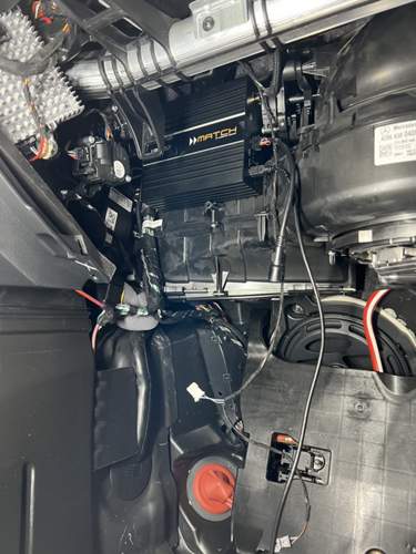

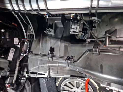

Match UP8DSP zu befestigen ist nicht mehr möglich wie bei W205 in Fußraum zu installieren, aber hinter handschuhfach gibst genug Platz, ich habe in voraus ein Befestigung Ramen vorbereitet durch Video beim YouTube provisorisch aber es hat um 90% gepasst, ich musste nur ein Kunststoff Pin Abknipsen sonst passt sehe Bilder.
Match UP8DSP mit MBUX verbinden war auch keine Große Akt dank Audiotec-Fischer Adapterkabel MATCH PP-MB 1.5MBUX hat sehr gut gepasst außer Center, musste ich noch zwei Kanäle selbst anpassen. Vier Eingangs Kanäle direkt von Große Stecker Hi-Level abgegriffen, Subwoofer Signal in Fußraum von Tieftöner, es geht aber auch direkt von klein Stecker beim MBUX abgreifen, nur ich habe keine passenden Adapter gehabt. Für eingang Signal ist nötig 5 Kanäle, Ausgand min 5 Kanalä ab Ca, 50 Watt und Zwie ab 100Watt nötig. Damit ist schon Klar Match UP7DSP mit MEC Analog oder auch Match UP8DSP passt am bestens.
Jetzt Türen, mit den Türen war Bisschen mehr Arbeit, denn Tremas hat sich entschieden um Burmester Blenden, Dämmen ist klar aber Blenden? Fest gestellt wurde das die sind fest an die Tür Verkleidung eingeschmolzen sehe Bilder. Es musste alle Kunststoff Pins abgeschnitten werden um die alten Blenden frei zu bekommen. Nach kurzer Zeit hat Tremas Lösung gefunden alte Blenden abzubekommen sehe Bilder,
Burmester Blenden haben wir mit Heißkleber wieder befestigt, es seht wirklich sehr gut aus!
