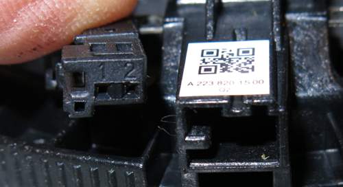

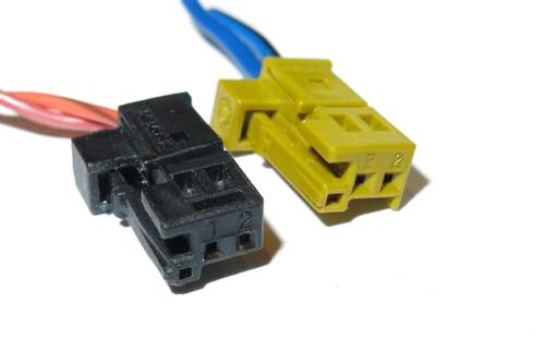

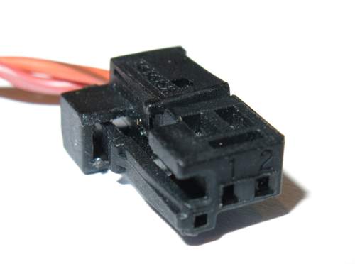

Hallo zusammen
Leider gibt es von Mercedes für die werksseitigen Stecker der Mittelton Chassis keine Original Kupplungs-Gegenstücke. Daher stellt sich die Frage, ob man da unbedingt "schneiden" muss, um die Weichen einzuschleifen.
Leider ist das so, denn die im Netz zu kaufenden China Adapter mit ihren winzigen Anschlussdrähtchen sind keine echte, bzw. gute Option. Also muss, bei den 4 Türkanälen, zwingend geschnitten werden! Geht nicht anders.
Allerdings gibt es einen guten Trick, das doch mit etwas Geschick zu umgehen:
Man pinnt die beiden Stecker Einsätze des MT Chassis aus dem vorhandenen Steckergehäuse aus, und steckst diese Pins in die mit gelieferten WAGO Klemmen Der Weichenkabel, und den Weichenausgang "MT" lötet man direkt auf die neuen Burmester MT-Chassis.
So bleibt alles original, und man kann es später ohne jede sichtbare Veränderung zurück bauen, indem man die beiden original Steckerpins wieder in das original Steckergehäuse einschiebt. Plus ist dabei auf Steckerplatz "2", der Minus auf Steckerplatz 1.
mfg
Rüdiger

Hallo
Das wäre ja toll. Hier die Bilder der Buchse am W206 Chassis, und der passende Stecker dazu. Hierzu fehlt also die Buchse als "Gehäuse" zum Einstecken des Steckers.
Nr. des Steckers W206 schwarz): 048 ( oder 049) 545 85 28
Nr. des Steckers W205 gelb: A032 545 28 28. Der passt im W206 nicht, aber auch da wäre eine passende Kupplung sehr hilfreich im Bereich W205 Soundupgrade.
mfg
Rüdiger
Stecekr und Buchse W206 Mitteltöner
Der Stecker W206
Vergleich schwarz W206, gelb W205
