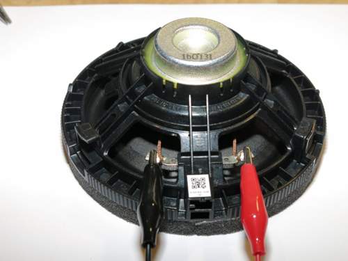

Der Burmester Mitteltöner geht ohne jegliche Beschaltung ab ca. 110 Hz bis ca. 10 KHz einigermaßen sauber. (s. Foto in der Anlage ) Sinnvoll einsetzbar mit Hochtöner (Andrian Audio A 25 ) ist er bis ca. 3,2 KHz. Dafür habe ich mal eine Weiche gezaubert, und siehe da, das Ding läuft fast wie mit dem Lineal gezogen! Ein ergänzender Zweig in der Weiche die den Bass fern hält lässt den Mitteltöner praktisch linealglatt von 145 Hz bis 3200 Hz laufen, und ab da übernimmt dann der neue Hochtöner Andrian Audio A25
Ich habe schon lange nicht mehr ein so perfekt spielendes Werkschassis in der Hand, und daher ist dieser Mitteltöner (plus Signatur Weiche) meine absolute Empfehlung für Umrüst, und Upgrade Wünsche im W206, und das auch noch mit MB-Original Teilen. Ein Träumchen, und ein verblüffend preiswertes echtes Schnäppchen! Dieses tolle Mittelton Chassis kostet gerade mal 37.50€ netto, zzgl. Mwst ca. 44.-€ beim Freundlichen am Servicecounter.
Bestellnummer und Beschaltung (Plus/Minus) siehe beil. Foto

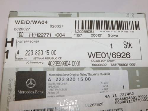

Bestellnummer W206 Burmester MT
Polung W206 Burmester Mitteltöner
Befestigung per Klammer durch Drehen

Hallo zusammen
Die Mercedes Bestellnummer für diesen Burmester MT aus dem W206 lautet:
A 223 820 15 00
mfg
Rüdiger
