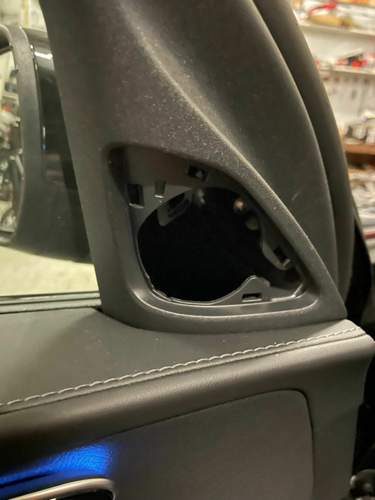

Was soll ich sagen…bei mir sind keine Hochtöner verbaut :/
Habe das normale Soundsystem
@tom_bain Gibt es denn wenigstens Kabel zum anklemmen?

Nein 🙁
Werde am Montag mal meinen 🙂 anrufen

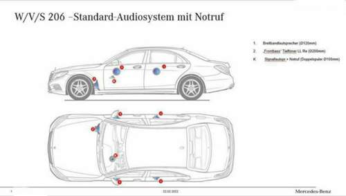

Sooo….
Nachdem ich meinen Händler leicht ins Schwitzen gebracht habe, hat sich die Zentrale um mein Anliegen gekümmert.
Im Bild ist unschwer zu erkennen, dass die Serienanlage KEINE Hochtöner hat.
Ärgert mich etwas, da ich die Hochtöner bereits bei mir Zuhause habe.
Naja, jetzt ist man schlauer.
Fazit: Wer vom Advanced-System kommt, kann scheinbar problemlos auf die Hochtöner von Burmeister (w205) zurückgreifen.
Im Standart-System werden keine Kabel verlegt und somit ist auch kein Einbau möglich 🙁
Und im Advanced Soundsystem sind dort Hochtöner verbaut? Sorry...ggf. habe ich auch was überlesen.

Ja
Steht auch in der Preisliste

Danke für deine Mühen… sehe ich das richtig, dass auch das Standard-System schon einen Tieftöner im Beifahrerfußraum hat?

Gerne! Dafür ist das Forum doch da 🙂
Dem Bild zufolge würde ih sagen, ja
