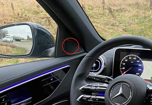

Ich weiß nur nicht so recht wie ich das Spiegeldreieck öffnen soll ohne dass ich was abbreche. Daher währen detaillierte Bilder wirklich hilfreich.

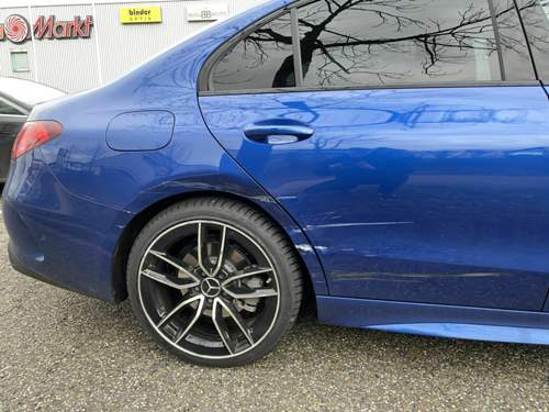

Mir wurde heute die Vorfahrt genommen.
Jetzt steht erst einmal ein Termin fürs Gutachten und nachfolgend die Reparatur an.
Wird nicht günstig.
Neue Tür, Heckstoßstange, Felge, Reifen + Lackieren und Radlauf richten. O_O
Und dies bei einem KM-Stand von 1250km.

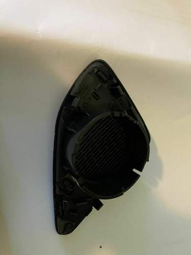

Eigentlich wollte ich es so machen:
https://www.youtube.com/watch?v=vbHZ1pE_NQ0
Die Abdeckungen beim W206 sind jedoch viel größer oder muss man nur das "Gitter" aushebeln?
Gitter

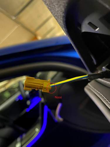

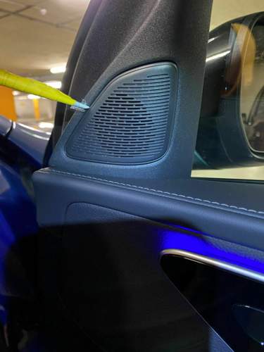

Umbau eben vollzogen, eigentlich easy, man benötigt nur einen Kunststoffkeil.
Um den Stecker abzuziehen muss die Nase betätigt werden.
Ich habe den neuen Hochtöner zusätzlich mit etwas Isolierband beklebt und mit Schaumstoff umwickelt.
Bringt vielleicht eine um 5% bessere Dämmung.^^
Auf alle Fälle hört es sich jetzt merklich stimmiger an, für des Geld und den Aufwand TOP.
Der Burmester Hochtöner ist auch wesentlich schwerer als der original verbaute.
TN originaler Hochtöner: A2238207100
TN verbauter Hochtöner: A2228202200
