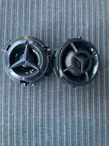

Umbau eben vollzogen, eigentlich easy, man benötigt nur einen Kunststoffkeil.
Um den Stecker abzuziehen muss die Nase betätigt werden.
Ich habe den neuen Hochtöner zusätzlich mit etwas Isolierband beklebt und mit Schaumstoff umwickelt.
Bringt vielleicht eine um 5% bessere Dämmung.^^
Auf alle Fälle hört es sich jetzt merklich stimmiger an, für des Geld und den Aufwand TOP.
Der Burmester Hochtöner ist auch wesentlich schwerer als der original verbaute.
TN originaler Hochtöner: A2238207100
TN verbauter Hochtöner: A2228202200
Habe es genau so heute auch gemacht. Ich bei der senkrechten, welch an der Scheibe ist abgehebelt. Dauerte keine 3 Minuten.
Die LS sind wirklich schwerer und wirken im Vergleich zu den „originalen“ wertiger. Sound ebenfalls deutlich besser, Vorallem im hohen pegelbereich.
Für 35 Euro ein wirklich lohnendes Upgrade.
W206 Lautsprecher

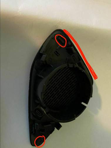

@stfns : Ein paar Fragen hätte ich:
War das Entfernen der Gitter schwierig? Wo setzt man am besten an?
Kommst Du vom "normalen" Soundsystem oder vom "Advanced"?
Danke!
@spawn777 schrieb am 12. Februar 2022 um 07:20:55 Uhr:
Danke!
Ich komme vom Advanced.
Ich bin mit den Fingernägeln an die mit dem roten Strich markierte Seite gegangen und dann dort mit einem kleinen Plastikkeil (Lag bei irgendeiner Brodit Halterung bei) dazwischen. Nach einem Druck nach Hinten sprang die Blende raus.
Man muss nur aufpassen. Die Blende ist zweiteilig, mit dem Hebel möglichst nicht zwischen die zwei Teile kommen, dann gehen die "Roter Kreis" Verklebungen auseinander.
VG
Abdeckung C-Klasse
Super! Danke!
