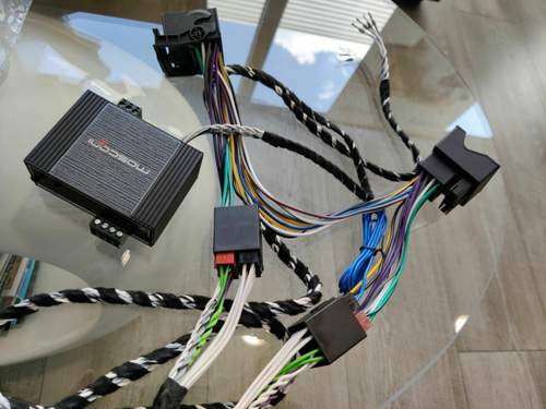

Hallo
letzte Zeit werden vermehrt smarte Lösungen zur einfachen Plug & Play Montage von unseren Kunden gewünscht.
Nicht jeder möchte eine teure aufwändige Lösung.
Ich habe mir was dazu überlegt.
Viele tauschen vorne die Lautsprecher und merken das die Leistung vom Radio unzureichend ist.
Unsere Lösung soll komplett Plug & Play für alle anwendbar sein.
Es besteht aus einer Mosconi ATOMO 2 mit ISO Kit und Quadlockadaption.
Wir müssen noch prüfen ob die Stromversorgung vom Quadlock ausreichend ist.
Die Adaption passt auf viele VW Modelle.
Die Stufe versteckt man bequem hinter dem Armaturenbrett.
Wir können das für 320€ anbieten.
Wir würden das auch versenden.
Gruß Bernd
Anbei schon Mal ein Bild
Mosconi ATOMO 2 mit VW Quadlock Adaption
@Superseven72 schrieb am 18. Sept. 2021 um 16:13:35 Uhr:
Leitungsquerschnitt ist 2, 5mm² und mit 20 Ampere abgesichert
@Golfi30 schrieb am 18. September 2021 um 19:34:11 Uhr:
Hallo
Wir meinen auch das dass funktioniert.
Ich werde am Montag aber zur Sicherheit noch mit dem Hersteller drüber sprechen.
Gruß Bernd
Das geht ohne Probleme.
Stromaufnahme ist sehr gering.
Habe bei meiner Eaton Sda 100.4 bei max Volllast ein Spitzenwert gehabt von 6,5 Ampere.
Da kommst du mit der Mosconi nicht einmal ansatzweise hin 😉

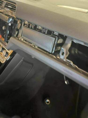

habe mir jetzt alle Beiträge durchgelesen und hätte noch ein paar Fragen.
Ich habe einen VW Touran EZ 11/2022 (7-Sitzer) mit dem aktuellen DM.
Ich habe vor die vorderen Türen zu dämmen, die werkseitigen Lautsprecher zu tauschen und einen PP 52 DSP mit zwischenzuschalten.
Sitzt die Head Unit noch über dem Handschuhfach? Der Druckknopf ist bei mir nicht mehr vorhanden.
Wie groß sind die verbauten Lautsprecher? Passen Eton 172.2 und Eton 200.2 in die Halterung?
Den Adapterring habt Ihr mit Gewindenieten und Schrauben befestigt? Welchen Durchmesser müssen diese haben?
Wo habt Ihr Euren Verstärker verstaut? Unter den Beifahrersitz? Kofferraum?

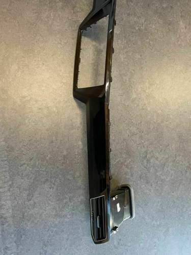

Hallo
Das Radio sitzt immer noch da....es muss die Blende weg..... siehe Foto.
Die PP52 DSP läuft aus.....ich würde die nicht unbedingt empfehlen.
Die original Lautsprecher sind 18 cm im Durchmesser.
Das 20cm Eton passt so gerade.
Alternativ das Tiguan Set von Eton.
Lautsprecherringe kann man mit M5 Schrauben wieder anbringen.... sollte ein Eton Set verwendet werden sind die passenden Nieten dabei.... ansonsten würde ein 6mm Niet wohl passen.
Endstufe kann unter dem Beifahrersitz verstaut werden.
Das ganze Vorhaben würde ich aber mit demjenigen absprechen der auch einmisst.
Es macht je nach Anspruch Sinn über die Position des Hochtöners nachzudenken.
Ich habe und würde das mit anderen Komponenten machen... Geschmackssache.
Es hängt auch davon ab ob mit Woofer oder ohne.
Gruß Bernd
